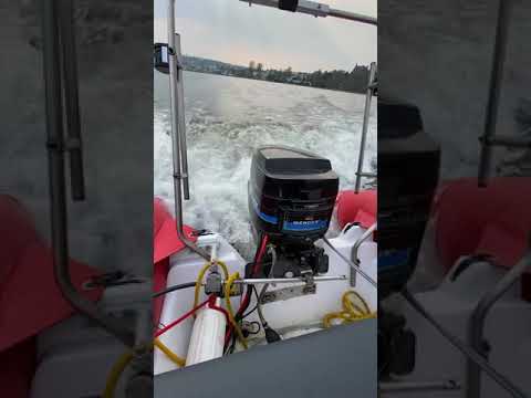

Hallo an alle,
ich brauche mal das Schwarmwissen!
Zu meinem problem, mein 40ps Mercury Thunderbolt 400 von ca 1970 springt/schlägt beim Gasgeben sehr hart.
Das heisst er springt hinten am Spiegel, siehe Video.
Bei langsamer fahrt (Verdränger) kein Problem.
Ich weiss das mein Motor zu hoch hängt und in engen Kurven ventiliert und Luft zieht, macht riesig Spass zu driften . Spass bei seite, war aber nur in sehr engen kurven zu merken.
Doch jetzt ab diesem Jahr Erstwässerung für diese Saison 01.04 klatscht der Motor beim Gasgeben bzw vom verdrängen in Gleitfahrt hint nur so rum.
https://youtu.be/qx9rGIvXnh0

Hi Sascha
Denke es liegt daran, daß der Motor zu hoch hängt. Wie Du auch schon geschrieben hast.
Der Prop zieht Luft und der Schub ist weg. Kommt aber wieder und dann rappelts.
Da hilft nur tiefer hängen.

https://www.boats.net/catalog/mercur...using-assembly
Die Nr. 36 wird wahrscheinlich hinüber sein.

Hallo Sascha,
evtl. Rutschkupplung vom Propeller defekt.?.?
Werner

Das muss ich noch austesten!
Denke aber eher nicht. Wenn ich langsam ins Gleiten komme und gemächlicher Gas gebe gehts.

das ist ein vulkanisiertes Gummilager. Die gehen im Alter kaputt.
Eine herrliche Arbeit, die Dinger zu tauschen

Die Silentlager UND Ventilation. Schitt Arbeit..............

Es verbindet den Motorschaft mit dem Bracket.

Es eliminiert die Vibrationen die vom Motor auf den Bootskörper übertragen werden.
Also eine Entkopplung mit ständiger Verbindung.

Aber dann schaukelt sich der Motor so auf?
Habe jetzt mal die Schraube markiert um zu sehen ob es vielleicht die rutschkupplung ist.

Für mich sieht es aber auch so aus, dass irgendwas ausgeschlagen ist und sich dann bei bestimmten SItuationen aufschaukelt.
Probier doch mal im Stillstand den Motor händisch anzuheben.
Wenn die Buchse total im Eimer ist, dürftest du u.U. schon Spiel bemerken.

Spiel ist da, allerdings nicht mehr oder weniger wie letzte saison.
Naja aufschaukeln eher schlagen ;) und immer beim Schub geben - Kraftschluss setzt aus!
Tippe echt eher auf Schraube oder Getriebe.
Plan ist auf jeden Fall:
Tonne und Prob abchecken
Warm laufen lassen und Getriebeöl ablassen.
Gruß Sascha

Modellbootsfahrer hatte es geschrieben .. Wenn man das Video genau betrachtet, ist die Verbindung Motor zu Bracket "locker". Es schüttelt direkt unterhalb der Motorwanne vor- und zurück. Dort sollte es fest sein.
Ich meine, ihr könnt natürlich trotzdem an der Propellernabe oder am Getriebe suchen oder Getriebeöl tauschen.

Leider ist das nicht das Problem!
diese silentlager sind vollkommen iO. habe gestern beide Deckel göffnet und inspiziert.
Ich denke wirklich das entweder Getriebe oder Schraube. Die schläge sind zu Heftig als dass dort so ein Lager alterbedingt den Geist aufgegeben hat.
Die sehen beide noch gut aus.

Dein Motor zieht beim Gasgeben über den Propeller Luft! Man kann das im Video genau erkennen. Die Stellung Motor zu Spiegel solltest Du mal überprüfen. Ich haben einen alten 20er Merc, der bei falscher Einstellung zum Spiegel genau die gleichen Symptome zeigte. Ich hatte ihn seinerzeit mit der edem Winkel, wie er in der Werkstatt im Prüfbecken war wieder gestartet. Also den Motor 1-2 Rasten näher an den Spiegel. Denn das Schraubenwasser tritt schräg nach oben hinten aus und nicht prallel zur Wasseroberfläche.

Der Motor Springt doch eindeutig auf und ab.
Gummielager, Kipphilfe oder Powertrimm, irgendwas ist ausgeschlagen.
Mal kräftig am Antrieb wackeln dann sollte das Spiel zu finden sein.
