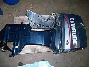

Es ist ein 60 PS Evinrude / 3 Zylinder / 2-Takt / Powertrimm aus 1994
Hier mal ein Bild vom baugleichen Modell:
Name:	60hp 1994 evinrude 001.jpg
Hits:	176
Größe:	89,3 KB
Komischerweise hält die Batterie bereits seit letzter Saison
Macht es Sinn während der Fahrt einige Verbraucher zuzuschalten, z.B. die Posi-Lampen bis ich einen Regler drin habe
Gruß, Jörg
Alt 30.04.2013, 11:54
Benutzerbild von Akki
Akki Akki ist offline
Registriert seit: 25.09.2003
Ort: Westwestfalen
Beiträge: 16.643
Boot: Barro MZB 550
55.357 Danke in 18.498 Beiträgen
so schrieb ich
Akki

so schrieb ich
Gemacht Scheffe
Wenn ich bei laufendem Motor ( Spannung rund 18 Volt ) die Positionslampen einschalte, sackt die Spannung auf 14,5 Volt ab
Ist sicherlich keine Dauerlösung, aber am Feiertag bekomme ich morgen keinen Laderegler
Gruß, Jörg

@Seestern:
Beleuchtung wird da nicht viel helfen, soviel Leistung hat die nicht. Ich hatte auf "Plankton" zuletzt immer eine Peltierkühlbox mitlaufen - die verbrät soviel elektrische Energie, dass die die Bordspannung eingefangen hat.
Wenn man, so wie bei vielen Booten vorhanden, die übliche Navibeleuchtung einschaltet, komme ich auf mindestens 60W. (Heck-, Topp- und kombinierte Seitenlichter).
Peltier-Thermoboxen mit über 60W dürften dagegen eher selten sein. Die meisten, die ich gemessen habe. liegen bei rund 4A.
Über 60W bei unschädlichen ca 14,4V (an der Batterie gemessen!) muss so eine Spule erst mal bringen. Und das würde ja nur dann gelten, wenn die Batterie bei 14,4 V absolut keinen Strom mehr aufnimmt, was in der Praxis so gut wie nie vorkommen dürfte. Ein Navi, Funkgerät oder ähnlichen Firlefanz hat man ja meist auch noch angeschaltet.

Ok, ich war von "Plankton", meinem früheren 4m-Dampfer, ausgegangen. Der hatte genau 2 Leuchten, 1x 360° Rundum weiß und eine kombinierte rot/grün vorn.
Und die Billig-Kühlbox, die ich da dran hatte, futterte 8A (gemessen) = 110W.
Daher mein Rat.

Hi Leute,
ich wusste gar nicht das es ABs ohne Laderegler gibt. Weiss zufällig jemand hier ob ein Honda BF 30 SRTU (Bj.2009) einen Laderegler hat? Diesen Motor habe ich an meinem Beiboot und mir ist aufgefallen das die Batteriespannung oft bei knapp 15 Volt ist, was ja eigentlich schon etwas hoch ist.
Gruß Achim
