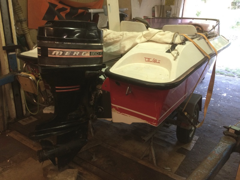

Am Sonntag war es dann soweit. Ich wollte endlich wissen, ob mein Boot mit mehr Leistung und Gewicht klarkommt.
Also den 50er abgenommen (ich liebe meine Hebebühne )...
... und den 85er drangehängt.
Zusätzliche Löcher habe ich für das alte Bracket nicht gebohrt, sondern einen Adapter auf die Normlöcher angefertigt. Damit kann der Motor zumindest nicht stiften gehen.
Beim Probestart fiel dann auf, dass der Starter DEUTLICH mehr Strom gezogen hat und am Übergang Pluspolklemme -> Kabel heiss wurde, also alle Verbindungsstellen gecheckt und Polklemmen erneuert.
So ging es dann zur allerersten Probefahrt. Noch nicht ideal, aber der Schwerpunkt war OK.
Boot geslippt, Wasserlinie gecheckt, 3x gepumpt und den Schlüssel umgedreht...
https://youtu.be/X8CauVdju2Y
Hat kurz ein bisschen gebockt, aber danach ging's mit viel Schub voran. Vor allem das Beschleunigen macht richtig Laune. Innerhalb weniger Sekunden auf > 60 km/h Bei längerer Vollgasfahrt geht ihm irgendwann der Sprit aus, also Kraftstoffpumpe überarbeiten bzw. ersetzen.
Fährt sich super und gut kontrollierbar. Wenn der Spiegel das mitmacht, bleibt der Motor dran.

Der 850XS bleibt definitiv dran, aber das Hochkippen ist schon mit Arbeit verbunden. Trim lässt sich auch nur umständlich anpassen. Tja, so'n Powertrim wär ja schon praktisch...
... und schwupps:
Gestern Abend geholt. Der Motor selbst ist hinüber (KW fest), aber der Trim, Getriebe usw. sind gut. Leider Langschaft.

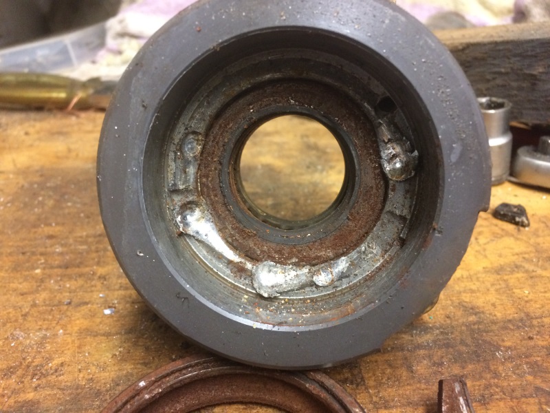

So, der Mariner sollte zwischen den Tagen mal forensisch untersucht werden. Motor ist fest, gekauft hatte ich ihn nur wegen der Powertrim-Vorrichtung.
Also Ofen an, Kraftkopf runter und auf Spurensuche begeben.
Ich wollte den Motor gerade öffnen, als sich dann folgendes im Deckel des unteren Kurbelwellenlagers zeigte:
Da ist jemand bis zum bitteren Ende gefahren. Man beachte die HALBKUGEL-Reste des Lagers...
Eigentlich hatte ich keine Hoffnung mehr bei dem Motor, aber jetzt steh ich vor der Entscheidung:
Einfach mit vorhandenen Teilen das untere KW-Lager ersetzen und ausprobieren - oder ist da zwangsläufig noch mehr im Argen?
Die Kurbelwelle lässt sich leicht drehen, Kompression scheint auch vorhanden zu sein.
Wo gibt's die Simmeringe online zu kaufen? Standardmaß?

Hi DX,
meist hat der Motor über den defekten unteren Dichtring Wasser gezogen ( beim Ansaugen ins Kurgelgehäuse). Deshalb auch der Lagerschaden.
Ich denke das zuminderst der Untere Zylinder auch Wasser mit verbrannt hat und entsprechend ausehen wird, manchmal bekommt der vorletzte Zylinder über die Membran dann auch Wasser.
Guten Rutsch und viel Erfolg...
Erst wenn der Drehschieber zerreißt war die Drehzahl zu hoch...
Gruss Horst

OK, dann guck ich mal durchs Kerzenloch. Im Kurbelgehäuse sieht es eigentlich ganz gut aus... Kerzenbild ist auch OK, wenn überhaupt dann sah die Kerze in Zyl 2 ein bisschen anders aus. Ich glaub ich mach mal testweise ein gebrauchtes Lager rein und messe Kompression.
Dichtringe würde ich aber auf jeden Fall neu machen. Hat einer die Maße?

HAllo DX,
Lager ist ein 6206 in C3, Dichtringe kann ich mal rausmachen und nachmessen sollten metrische sein.
Ich würde mal den unteren Deckel von den beiden Überstromkanälen abmachen. Von dort kann man etwas mehr sehen. Auslassseitig geht der Deckel meist viel schwerer ab und die Dichtung meist kaputt.
Gruss Horst
