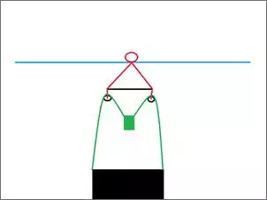

mmhh könnt nicht eine Lösung einer Boje mit automatischem Höhenausgleich (wie bei unserem Jugendparcour) eine lösung sein
An vier ecken des Betonklotzes jeweils eine Leine anbringen mit automatischem höhen ausgleich wie bei unserer Slalomstrecke (dort ist ja jede Boje separat mit höhenausgleich ausgestattet)... dann müsste die Boja ja zentral über der Boje verbleiben und dürfte nicht viel Vetreiben… dort das GPS Anbringen...
dann wäre X und Y abgebildet... für Z müsste man sich was einfallen lassen...
Alt 21.07.2020, 10:44
billi billi ist gerade online
Beiträge: 41.209
36.678 Danke in 22.035 Beiträgen
habs ma versucht zu zeichnen...
Hits:	61
Größe:	15,9 KB
also ein Quadratisches Grundgestellt das mittig die Boje befestigt hat (entweder über eine Zentrale Leine oder 4 Eckleinen)... unter dem Grundgestell an den 4 Ecken umlenkrollen...
vom Betonsockel ein Drahtseil zu den Umlkenrollen und zu einem Zentralen gewicht…
Durch die Boje schwimmt das Gestell unter Wasser... und wird durch das Reitergewicht dem Pegel angepassst… durch die 4 Leinen an dem Betonsockel sollte die Position an der Wasserobeflöäche gewährleistet sein..
eventuell kann man über die abfrage der Umlenkrollen ja die Tiefe des Sockels in Z-Richtung bestimmen...

eventuell müsste man ja auch gar nicht die Position der Betonklötze kontrollieren sondern könnte aufgrund der Position der Plattform auf die Lage der Betonklötze schließen
wenn man wie ich skiziert habe mit einer Umlenkrolle arbeitet und diese oberhalb der Wasserlinie anbringt... dann ein Reitegerwicht auf der anderen Seite... dann wird sich die Plattfrom kaum bewegen … nur in der Möglichkeit die ihr die leinen geben (Strömung Wind Abhängig...)
dies könnte man durch Drehgeber an den Rollen messen... Ändert sich die Lage der Plattform nicht aber die länge des Seils, dann hat sich der Klotz bewegt..
ändert sich die Lage der Plattform und die länge des Seils, dann hat sich diese aufgrund der Winddrift verändert... (könnte man durch andere Mittel gegensteuern...)
