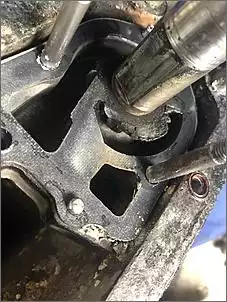

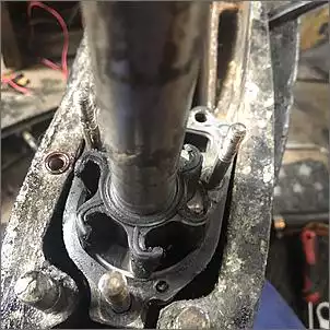

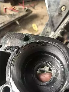

So mal eben nach dem Z-Antrieb geschaut.
Hier mal ein paar Bilder.
Komisch das das Gehäuse etwas eingelaufen ist.
Und auf dem Bild unten auch gut zu sehen, das da etwas Plastik geschmolzen ist.

Denke die Bilder sind selbsterklärend.
Jetzt weisst du warum die Pumpe wenig Druck aufbaute und somit auch Volumenstrom fehlte.
Gruß Mani

Stellt sich mir nur die Frage warum dass passiert ist. -:/
Vielleicht Schrauben zu fest angezogen ?
Hatte Impeller und Gehäuse grade neu gemacht.
Gruß Thomas
