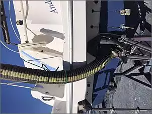

Hier die kanarische Lösung
Nachdem der Antrieb ab war und die Schläuche kontrolliert wurden, waren wir nicht ganz sicher, ob es nun die Bälge waren. Sahen noch irgendwie ok aus, aber dann doch wieder nicht. Bevor man nun die Aktion Motor raus startet, kam meinem Mechaniker noch eine Idee. Also kurzerhand einen Schlauch montiert und das Boot wieder ins Wasser gelassen. Mit viel Verrenkungen war zu erkennen, das immer noch Wasser ins Boot kam. Damit war die Entscheidung für Motor raus gefallen.
Schlauch montiert

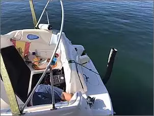

dann Boot ins Wasser...
Hits:	131
Größe:	117,8 KB

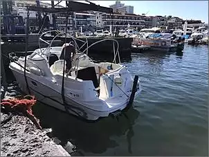

...rumgekuckt...
Hits:	117
Größe:	84,2 KB

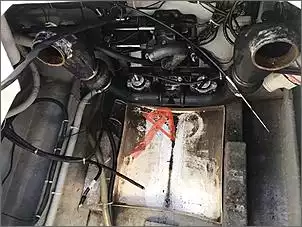

...und das war die undichte Stelle
Hits:	203
Größe:	114,7 KB
