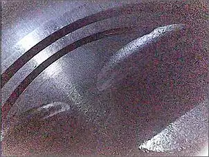

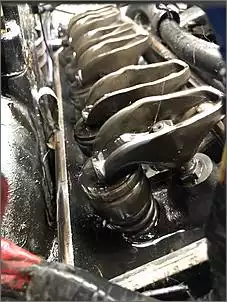

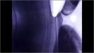

So bin endlich mal zum Boot gekommen.
Hab mit einer Kamera mal ins Innere geschaut und konnte nichts feststellen.
Danach hab ich auch beide Ventildeckel Entfernt und Motor Warmlaufen lassen.
Konnte kein übermäßigen Rauch mehr feststellen.
Aber auch danach war der Druck bei Zylinder 2 nur bei Max 5 bar.
Werde mal versuchen ein paar Bilder und Video hoch zu laden.
Gruß Thomas

wenn du ganz viel "Glück" hast, könnte "nur" das Einlassventil nicht richtig auf machen und es daher zu einer schlechten Zylinderfüllung kommen. Einfach mal Sichtkontrolle, ob das Ventil richtig runter gedrückt wird.
Sonst entweder fahren bis er die Hufe hochreißt, oder eben Motor machen (lassen).
Sollte es mit einer Kopfrevision getan sein, sollte man bedenken, das der Rumpfmotor immer noch der alte ist und dann wieder richtig druck bekommt. Einige Motoren mögen das nicht und nach neu gemachten Köpfen kommen dann gerne Lager und/oder Kolben(ringe).
Wenn man es vernünftig macht überholt man den Motor komplett.

Ich, bzw. mein Freund mit gleichem Motor hatte genau das gleiche.
Hab kurzerhand den Kopf abgebaut und siehe da, Auslassventil war leicht krumm.
Hits:	316
Größe:	31,4 KB
Hits:	281
Größe:	18,7 KB
Hits:	275
Größe:	132,7 KB
Hits:	281
Größe:	77,1 KB
Alt 24.05.2020, 18:26
Zeuss Zeuss ist offline
Registriert seit: 11.06.2014
Beiträge: 624
Boot: Bayliner 2255
64 Danke in 45 Beiträgen
Hab jetzt erst mal Diesel in den Zylinder gefüllt und lasse es zwei Tage drin.
Vielleicht tut sich dadurch was beim erneuten Druck Test.

Alt 25.05.2020, 07:39
goec2468 goec2468 ist offline
Registriert seit: 20.12.2009
Beiträge: 7.135
5.021 Danke in 3.177 Beiträgen
Die Sauberkeit des Kolbens deutet daraufhin, dass Wasser in den Zylinder kommt.
Hast Du mal Öl in den Zylinder gepritzt und nochmals die Kompression gemessen ?
Götz
