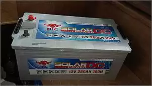

Am 19.06.2015 kaufte ich zwei dieser Versorgerbatterien
2 Big 280AH, 12V 100H (angeblich deep Cylcle Batterien)

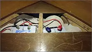

und baute sie vorne in der Bugspitze ein. Was das für eine Plackerei angesichts der 68kg "Klötze" gewesen ist, könnt ihr euch gut vorstellen, da ich das Holz vorne (unten im Bild)
nicht wegbekommen habe ohne es wegzubrechen und ich die "Klötze" milimeterweise darunterschieben musste und dabei immer wieder den Beschwerungssand nach vorne schieben
musste um Platz "für Klötze" zu bekommen. So zerkratze Pfoten und durchgeschwitzt war ich mein Leben noch nie...

Beide Batterien wurden zu einer 12V Bank verkabelt und bis vor drei Wochen stellte ich weder Kapazitätsverlusst noch sonstwelche Mängel fest. Vor vwei Wochen war ich dann
nebst Freundin auf dem Boot und wie sonst nur Heizung, etwas LED Licht, BD-Player und TV angehabt also ca 3-6A Dauerbelastung. Die Batterien wurden NIE in den 5 Jahren
unter 12,2V entladen und auch nie mit hohen Lade/Entladeströmen gequält.

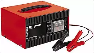

Ladegerät, na so ein einfaches analoges Blechteil aus dem KFZ Bedarf. hat ja zuverlässig die Bat-Bank 5 Jahre gut geladen.
Dieses hier, nur eben in der 10A Ausführung:

ja ich weiß, Billigteil, keine Ladekennlinien usw.
Aber es hat die Bank immer bis 14,4Volt mit max 8A (10A habe ich nie gesehen) vollgeladen und ist ab 14,4V dann bei Erhaltungsladung zwischen 1-2A geblieben und auch die Batteriespannung lag nach Wochen nie über 14,4V, also wurden die Batterien auch nie überladen.
Hatte auch zwischendurch ein halbes Jahr so ein 5A ähnl. ctex msx 5 dran mit ordentlicher Ladekennlinie, hat aber auch meine Batterien nicht besser oder schlechter geladen, wie der analoge, rote Blechonkel.
Wie Startpilot schreibt, würde ich gerne mal ordentlich Saft in die Bank schicken, aber alle Ladegeräte drosseln ja den Ladestrom, wenn Ladeschlussspannung erreicht ist. :-(

Wenn´s wirklich das Ladegerät ist wie abgebildet (und kein Beispielfoto), sehe ich noch nichtmals den Aufdruck einer W-Kennlinie mit Umax-Abschaltung.
Ganz zu schweigen von Restwelligkeit.
Sorry, Marno; die haste Dir selbst geschrottet.
Bitte informier Dich über kennliniengesteuerte Ladegeräte.
Bei einem Batteriesatz von 600€ ist das eigentlich ein "Muss"...

Das ist ein ganz einfaches Baumarktladegerät für den Hobbybedarf. Damit kannst du mal ne leere Batterie aufladen. Mehr nicht.
Du brauchst ein Ladegerät mit IUOU Ladekennlinie.

Dann erlärt mir (Startpilot & Hickory Roots) dann bite mal genau, warum ich mit diesem Ladegerät nach 5 Jahren erfolgreichen Einsatz meine Batterien geschrottet haben soll) Es gab Zeiten, da gab es keine Ladegeräte mit Kennlinien und auch alle Autos, die älter als 10 jahre sind, müssten ständig den Batterietod erleiden.
In meinem Baujahr 2003 verbaute Boschbatterie hat 11 Jahre gehalten und das ohne den ganzen Ladekennliniengedöhns und das im heisesten Sommer, im kalten WInter und gefoltert durch hohe Ladeströme von der 120A Lichtmaschine. Muss ne Wunderbatterie gewesen sein
Das wichtigste ist, das die Batterie keinen zu großen Ladestrom erhält. Um so geringer der Ladestrom um so verträglicher für die Lebendsdauer der Batterien ist es. Weiterhin ist es sehr wichtig, das die Batterie nie überladen wird. 14,4V sind perfekt für Blei Säure Batterien. Also beide Kriterien erfüllt das "billig" Ladegerät und bei max 8 A (10A habe ich nie gesehen) sind das pro Batterie max 4A Ladestrom. Da lachen die drüber...
Nehmen wir doch mal eine su supertolle magische "ich kann alles perfekt" IU1oU2 Ladekennlinie "auseinander".
Was passiert denn da genau?
1 Vorladung tiefentladene Batterie, schonende Anfangsladung
2 Hauptladung konstanter, maximaler Ladestrom (I-Phase)
3 Haupt-/Voll-Ladung konstante Ladespannung 1 (U1-Phase)
4 Voll-/Erhaltungs-Ladung konstante Dauerladespannung 2 (U2-Phase)
5 Automatische Batterie-Regenerierung, falls Spannung unter Erhaltungsladespannung fällt.
Wie macht das Ladegerät das nun, einfach durch senken und erhöhen der Ladespannung.
1. Kann mein Lader nicht, hatte auch nie tiefentladene Batterien.
2 Hauptladung macht meines auch und senkt dabei stufenweise den Ladestrom je nach Batteriespannung ab, so wie die Ladegeräte für 100€ und mehr auch
3 ist identisch mir 2
4 Macht mein Gerät mit 1-2A bei max 14,4V für Blei-Säure Batterien
5. Kann mein Gerät nicht, ist auch nicht wichtig, wenn ständig Erhaltungsladespannung bei konstanter Ladespannung der Batterien vorliegt.
Und jetzt erklär mir bitte nocheinmal, warum mein Ladegerät nach 5 Jahren in zwei tagen meine Batteriebank geschrottet hat. Ich verstehe es nämlich nicht...
Ich will nicht Ladegeräte mit guten Ladekennlinien verteufeln oder als Unfug abtun, aber sie sind weder Wundermittel, haben das Laden nicht neu erfunden und andere Ladegeräte sind damit per se kein Schrott, die vorher Jahrzehnte funktioniert haben.

Nein, Marno.
Dein Ladegerät hat dir nicht nach 5 Jahren in zwei Tagen die Akkus geschrottet, sondern in 5 Jahren.
Auch wenn Du behauptest, nie über 14,4V gekommen zu sein: das von dir abgebildete Ladegerät hat dir langsam, aber sicher den gesamten Wasservorrat ausgekocht.
Bitte mache dir grundlegende Eigenschaften von Batterien und deren Ladung zueigen. Ich bin raus.
Gruss, Dirk

Das kann nicht sein, aber ich weiß, worauf du hinaus willst. Hätte ich nur eine kleine 50Ah oder 60Ah Batterie und diese würde ständig mit 14,4V Ladespannung erhalten werden, könnte ich dir recht geben. Aber bei einer Batterie von 560 Ah und 1-2max A Ladestrom ist das unwarscheinlich. Zum anderen habe ich an beiden Batterien einen Temp Sensor und eine digitale Anzeige. Diese einfachen Dinger eben. Ich habe nie erlebt, das die Batterien wärmer waren, als die Umgebungspermperatur!
Das bedeutet, wenn das Ladegerät (das nur im WInter dran ist, da Sommer Motor+Solar ausreicht) wegen zu hoher Ladespannung die Batterien gekocht hätten und damit das in der Säure enthaltene Wasser entwichen wäre, hätte ich es ja deutlich an einem Temperaturanstieg sehen müssen.
Um eine 280Ah Batterie bzw. 560 Batteriebank zu erwärmen oder gar zum kochen zu bringen, bedarf es schon etwas mehr als 1-2A Erhaltungsladestrom.

BIG Batterien sind in der Regel von Varta, also nichts schlechtes.

Ich kann mir nicht vorstellen, dass du die Batterien leergekocht hast, nicht mit diesem Ladegerät. Du sagst ja, max Strom den du je gesehen hast waren 8A, meistens aber eher 1-2 A. Nehmen wir 4A im Mittel, dann sind wir bei 14,4 Volt bei knapp 60W. Das entspricht einem Teelicht. Damit bekommt man 130kg Blei/Kunststoff/Wasser Gemisch nicht so warm, auch nicht über Monate. Die Wärmeenergie leiten dir schon die Kabel über die Pole ab.
Besorge dir mal ein vernünftiges Ladegerät, Kennlinie ist das eine, Strom das andere. Eine 560Ah Batteriebank mit max 8A zu laden ist in meinen Augen Unsinn. Leih dir mal ein Ladegerät mit 20-40A Ladestrom und mach mal ein paar Zyklen, ich bin fast sicher, die Dinger werden wieder kommen.
Nur meine persönliche Meinung
