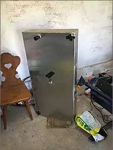

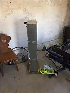

Update 22.04.2019
Siehe da mein neuer Tank ist da.
Hits:	160
Größe:	53,5 KB
ID:	837044Klicken Sie auf die Grafik für eine größere Ansicht
Hits:	171
Größe:	44,8 KB
ID:	837045Klicken Sie auf die Grafik für eine größere Ansicht
Hits:	160
Größe:	42,0 KB
Grüße der Thorsten

Hallo Thorsten,
endlich mal was Neues...
war der alte Tank verrostet?
Werner

Zitat von turbopapst Beitrag anzeigen
Hallo Thorsten,
Er hatte an einigen Stellen sehr viel Korrosion. Durch war er da noch nicht aber es fehlte nicht mehr sehr viel
Bevor ich mir da eine tickende Zeit Bombe ein Baue habe ich lieber einen neuen genommen.

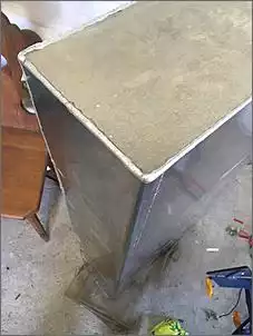

Stimmt, war bei meinem gleich, es gab einige stellen mit Rostpickl die schon ganz schön was an Material abgetragen haben.
Hab meinen aus Edelstahl geschweißt.
Upps jetzt hab ich schon wieder Fotos hochgeladen

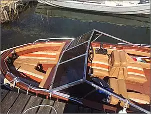

Hits:	159
Größe:	85,1 KB
ID:	841290   Klicken Sie auf die Grafik für eine größere Ansicht
Hits:	148
Größe:	75,1 KB
Werner

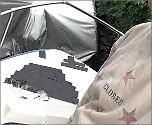

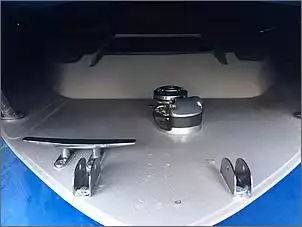

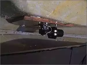

Update 21.07.2019
Sie vergangenen Tage habe ich viel am Boot gewerkelt
So klein die Arbeiten auch sind sie sind Zeit intensiv und mühsam
Ich habe die Motor Fundamente gebaut laminiert und in der bilge verbaut.
Danach habe ich die Bilge gestrichen
Danach habe ich mich im bug Bereich an die Ankerwinde gemacht
Ursprünglich war eine manuelle Ankerwinde verbaut für 8mm Kette
Ich habe mich dazu entschieden eine 6mm lofrans x1 zu verbauen
Natürlich passen die Bohrungen und die Löcher nicht und bei sea ray hat man Material gespart und nur partiell das Deck vorne verstärkt
Der Rest musste dann mit einer hilzplatte verstärkt werden die in den Bereichen der gfk Verstärkung Aussparungen hat
Leider fehlen mit derzeit die Fotos von der fertig montieteten Ankerwinde und den anderen decksbeachlägen.
Ach ja
Den zielstrebigen habe ich auch entfernt
Grüße der Thorsten
