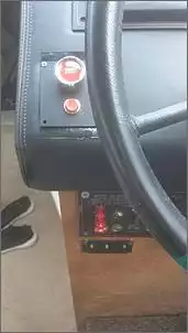

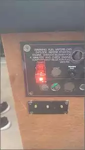

Schick doch mal ein Bild wenn du alles verbaut hast
Bitteschön:

Hallo Andreas,
ich habe die Zündung auf einen Kippschalter gelegt, der mit einer roten Abdeckkappe versehen ist. Eingeschaltet wird der Motor über den roten Druckschalter, siehe Bilder von meinem letzten Posting hier. Das Ganze erstmal nur im unteren Steuerstand in der Kabine. Die Schalter sind dieselben, wie sie auch im Fahrzeugbereich verwendet werden.
LG Werner
