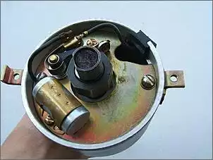

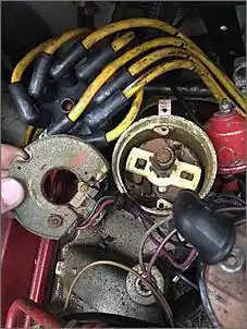

Ich hab grad nochmal ein bisschen recherchiert so wie es aussieht kann ich den Conversion Kit wohl nicht verwenden da bei mir dieser "Rotor" anders aussieht. Weil ich ja schon eine elektronische Zündung habe/hatte.
Prestolite Verteiler mit Kontakten
Hits:	418
Größe:	140,3 KB
Mein Verteiler
Hits:	359
Größe:	82,4 KB
Beim Ignitor und sonstigen Umbausätzen ist natürlich das Passstück für das 8 Eck.
Weiß jemand ob man das als Einzelteil bekommt bzw ob man das austauschen kann?
Anhang 751596
Mein Verteiler
Anhang 751598
Passt auch rein! Die Zündungsplatte der Ignitor ist auf die Montagelaschen des Verteilers abgestimmt. Der Verteilerfinger passt noch, da die Welle ja die selbe ist.
Es wird nur die Platte getauscht und der Magnetring auf die Welle geschoben.

Also wenn der Magnet wirklich passen sollte, habe ich leider nicht die Grundplatte von den Orginal Kontakten, wo das Modul draufgeschraubt wird.
Selber bauen wäre eine Option, ist ja nur ne Platte mit 4 Löchern, aber ohne Maße wo der Gerät hinkommt.. schwierig.
André
