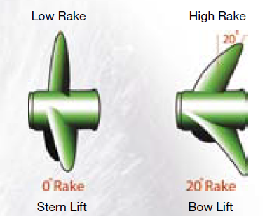

Was hast du für einen propeller drauf?
Wäre einen versuch wert, einen propeller mit geringem neigungswinkel ( rake) zu versuchen. Sogar bei meinem schweren Boot macht das einen sehr grossen unterschied.
Ein propeller mit mehr sternlift bzw. Weniger bowlift eigenschaften könnte evt. Etwas helfen.
Grüsse
Hab schon den 21 probiert
Mehr Drehzahl
Speed gleich
Hüpfen gleich
Entscheidend bei Sealine's Vorschlag wäre die Blattneigung:
Das Argument ist gut.
Allerdings dürfte es zum "Experimentieren" doch etwas kostspieliger sein, als die bisherigen Abhilfevariationen.
Cheers, Ingo
Vllt. Irgendwo einen leihen. Kann ja zum testen ein einfacher alu sein.
Beim HPDI kann ich mir gut vorstellen, dass ein "high rake" prop drauf ist.
Mehr Drehzahl
Speed gleich
Hüpfen gleich
Rake, nicht Steigung. Siehe shearline's Beitrag
