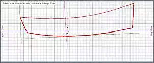

So, ich habe jetzt die Rumpfdatei von einem der Mio-Probeboote errechnet. Kann sein, dass noch Fehler drin sind.
Wer hydrostatische Berechnungen ausprobieren möchte:
http://www.bootsphysik.de/rechner/bootmio.php
Mio, ich habe Verdrängung und Schwerpunktslage nur grob über den Daumen gepeilt, du könntest an deinem Modell mal entsprechende Messungen vornehmen, um das "ein bisschen" zu verifizieren oder zu modifizieren.
Gruß, Günter

Falls das deine Skiff ist, die in Beitrag #87 die Nase in den Himmel streckt, scheint das hier ganz gut abgebildet zu sein (s.u.).
Ich habe mal 100 kg nahe zum Heck eingelegt (da muss man dreimal zufügen, weil das Programm eine Zuladung oder Entladung von mehr als 50% der aktuellen Verdrängung nicht erlaubt).
Edit: das Zuladen in mehreren Abschnitten führt zu Fehlern, die man nur mit Rechnerei umgehen kann. Ich suche mal nach Lösungen.

So, ich habe die 50%-Bremse mal rausgenommen; jetzt kann man (auch bei einer Verdrängung des leeren Bootes von 70 kg) in einem Stück 100 kg mit den entsprechenden Koordinaten zuladen.
Der Fehler beim vorherigen stückweisen Zuladen kommt daher, dass die Koordinaten des Schwerpunkts der Zuladung in Relation zur Lage des aktuellen Gewichtsschwerpunkts G angegeben werden müssen. Nach der ersten Teilzuladung hat sich G aber verschoben und man müsste den Schwerpunkt der nächsten Teilzuladung neu bestimmen.

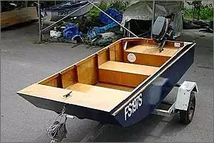

Optimal wäre, um auf "leebedoo"s Einwand einzugehen, wahrscheinlich ein Schuhkarton, wie er von Michael Storer entworfen wurde:
Hits:	169
Größe:	45,5 KB
Ist aber nicht wirklich mein Geschmack und macht auch bei etwas rauerer See bestimmt keinen Spaß mehr. Als Arbeitsboot zum Angeln aber bestimmt eine klasse Stabilität.

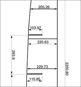

Das mit dem Spiegel im Wasser ist, glaube ich, kaum zu vermeiden. Wenn ich im Boot sitze (88 kg, Distanz zu G ist null) und noch den Motor mit 15kg am Spiegel zulade, dann liegt die Spiegelkante schon unter Wasser.
Name:	Boot Mio Motor.jpg
Hits:	101
Größe:	73,7 KB
Wenn ich mich jetzt noch weiter nach vorne setzte, komme ich nicht mehr an die Pinne, oder nur mit Verlängerung.
Bei einer Beladung zu zweit (gebückt geentert) liegt das Boot dann auf jeden Fall noch tiefer im Wasser.
Ich denke, die Performance ist nicht mein Ziel, sondern eher das ruhige herumschippern mit 1/2 Gas.
Bei der Bank halte ich den Trimm für wichtiger, als die Bequemlichkeit. Und Gehen und Stehen fällt bei der Hebelarmkurve entweder ganz aus, oder sollte nur mit größter Vorsicht geschehen.
Ich denke, das ist der Preis, den man für ein kleines Bötchen zahlt.
Anhang 729840
Bei deinen angepeilten Massen von 2.5 x 1.2 m, macht bei etwas rauerer See, eigentlich gar kein Boot mehr Spass, egal welche Form dieses hat.
Wenn du beim Angeln, mindestens bei ruhiger See, noch etwas Spass haben möchtest, wäre hingegen so etwas schuhschachtelähnliches nicht das Dümmste.
Und noch was zum Optimisten. Dieser sieht nicht einfach zufällig so aus wie er aussieht, sondern weil das bei gegebener Länge die ziemlich optimalste Form bezüglich Sicherheit und Segeleigenschaften ist.

Was soll ich sagen, ich hab' den Plan eben spontan als instant download gekauft und auch gleich ausgedruckt.
Das schöne war, dass ich den Plan ja auch "metric" bekommen konnte. Und siehe da, der Plan ist dann doch eher was für Metaller . Hier mal ein Ausschnitt (alle Angaben in mm):
Name:	Plan ausschnitt.jpg
Hits:	101
Größe:	32,1 KB
Mein Messschieber kann auf 0,05 mm genau, jetzt muss ich mal sehen, dass ich noch eine Bügelmessschraube (auch Mikrometerschraube genannt) für die 1/100 mm bekomme. Und ich sollte mich vielleicht mal um einen Laserschneider kümmern.
Spaß beiseite, ich habe den Plan, und ich denke, er ist nicht von Hand umgerechnet sondern automatisch von der Planungssoftware. Also hoffe ich, dass da nicht zu viele Fehler drin sein sollten.
"Interessant" finde ich, dass er mit 4mm Sperrholz arbeitet, dass nur von außen mit Glasfaser (200 g) belegt wird - innen werden alle Verbindungen mit 400 g abgeklebt.
Ist das nicht ein bisschen wenig, oder bin ich da zu sehr durch's lesen der Trööts der größeren Boote "versaut".
Ich würde eigentlich 6mm nehmen und zusätzlich innen auf die Flächen auch noch was legen (aber nur, um nicht doch mal gleich einen Stein ins Holz zu treten). Sonst fällt mir nachher mal das Angelblei hin und ich habe gleich ein Loch im Boot .
Ich weiß, das hält, aber trotzdem...
Wenn dir das Gewicht des Bootes wichtig ist, würde ich nicht dicker gehen. Das hält am Schluss mehr aus als du dir heute vorstellen kannst.

wenn ich die angegebenen 35 kg nehme, dann käme ich bei 6mm schon auf gut 52 kg. Wäre dann echt schon 'ne Menge.
Die 6 mm sind dann wahrscheinlich doch wieder die Heimwerkerschraube, an die man die Schwiegermutter hängen kann, obwohl sie nur ein Bild halten soll (also nicht die Schwiegermutter soll das Bild halten, sondern die Schraube die Schwiegermutter, ach nee, das Bild) ....
