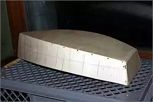

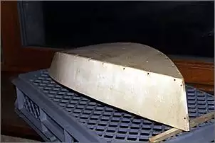

Standard Fortschritte
Aber es gibt auch Fortschritte.
Ich habe vorgestern am Modell der Skiff ein bisschen zwischen den Strapsen gespachtelt. Gestern sind dann die Strapse abgekommen und heute habe ich dann geschliffen und das Holz zum ersten mal mit Epoxi (ohne Verdünnung) getränkt.
Hits:	246
Größe:	97,6 KB
ID:	726376Klicken Sie auf die Grafik für eine größere Ansicht
Hits:	234
Größe:	98,4 KB
Jetzt soll es trocknen (nein , abbinden). Mit ein bisschen Glück kann ich dann am Wochenende schleifen und die Löcher und Hohlkehlen spachtel.
Vielleicht kann ich euch dann am Sonntag das zweite Boot auf dem Pool zeigen.
Vielleicht ja auch schon mit dem "Modell-Mio".

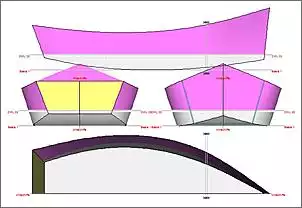

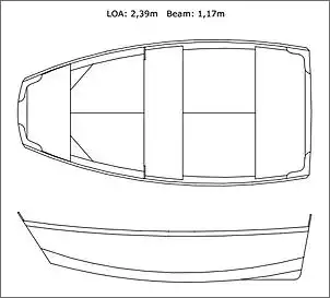

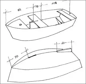

Für die, die es interssiert, hier aber mal ein paar Grafiken der Boote:
Skiff von Hannu (baue ich gerade dran s.o.)

D5 von Batteau (habe ich noch nichts dran getan):
Hits:	219
Größe:	30,3 KB
Beiboot von Palstek (Modell schwimmt schon (siehe ganz oben):
Hits:	231
Größe:	37,0 KB
Was ich so spannend finde, das ist, wie sich die Lastenverteilung auf das Boot auswirkt. Und das ist ja genau das, was deine Software macht. Und wenn wir jetzt eine einfach zu bedienende Schnittstelle zwischen Freeship und deiner Software hinbekommen würden, dann könnte man auch schauen, wie sich Änderungen am Bootsdesign anschließend auswirken.
Lass uns die Schnittstelle mal (weiter-)entwicklen. Ich werde dazu als Beispiel auf jeden Fall die Skiff nehmen, einfach weil ich sie da habe und der Entwurf recht einfach ist. Der simple Entwurf hilft mir die Daten besser zu verstehen und Fehler schneller zu erkennen.
Bauen werde ich die Modelle auf jeden Fall, das ist so ein bisschen back to the roots, denn Schiffsmodellbau habe ich in den 80er Jahren mal gemacht. (Ich poste mal Bilder meines Tischplattenkutters, den ich mit 15 gebaut habe).
Von daher drängt es nicht so, umbedingt meine Boote möglichst schnell einzugeben. Lieber erstmal ein schönes Tool haben, von dem du profitierst und ich damit dann auch (und vielleicht ja auch noch andere)

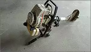

eigentlich wollte ich ja gestern Abend die Bilder der Skiff im Pool gepostet haben, aber dann kam ein bisschen Arbeit am Wochenende dazu, weshalb ich doch nicht so voran gekommen bin. Außerdem muss ich nach dem letzten Schleifen nochmal ein paar Stellen mit Expoi nachbehandeln, bevor der Rumpf ins Wasser kann.
Vielleicht schaffe ich das ja morgen.
Aber morgen früh hole ich erstmal den Motor ab, der das Boot im Sommer (warum gibt es eigentlich Winter ) antreiben soll.
Ein alter Aspera Arrow aus den 80ern, mit angeblich 5 PS.
Name:	Aspera Arrow.jpg
Hits:	242
Größe:	122,4 KB
Läuft nicht, weil er keinen Zündfunken hat. Aber ich habe ihn für 38,50 bei Ebay in der Nähe geschossen. Ich hoffe, dass er keinen Blattschuss hat. Vielleicht brauche ich auch noch ein paar Ohrenschützer dazu.
Aber für den Preis bestimmt ein schönes Bastelobjekt
Für irgendwas muss der Winter ja gut sein.

Was wiegt dieser Motor denn so?
Also ich habe am Beibööötchen einen Yamaha-Malta oder einen Honda 2PS - gerade weil die so leicht sind!
Von der Leistung reichen die dicke aus.
Ich denke dein Motor ist zu schwer für ein 2,5m Boot.

Bin gerade mit dem Motor zurück. Hab' natürlich mal am Seil gezogen und was soll ich sagen: Er sprang natürlich nicht an , hatte ja auch keiner behauptet .
Ich war erstaunt, wie leicht der ist, genaueres nachher, ich stell ihn mal auf die Waage.

So, ich habe den Motor gerade gewogen: 15 kg
Hatte ich nach dem Heben auch erwartet.
Ich denke 15 kg sollte nicht zu viel sein.
Auf dem Bild sieht er halt doch viel brachialer aus, als er ist. Darum auch die 5 PS in " ".
Ich hatte hier im schon mal nach den Aspera Arrow Motoren gesucht und mich ein bisschen informiert.
Aber die Reparatur wird trotzdem noch lustig, bei so einem alten Teil. Aber umgekehrt ist es eben ein Rasenmähermotor der alten Generation. Da kann man noch richtig was dran machen.
Wird der erste Motor, den ich so richtig zerlege. Bisher habe ich nur Erfahrung mit dem Vergaser unseres Rasenmähers (4-Takt) und dem Motor des ferngesteuerten Allradverbrenners vom Sohnemann (oder habe ich den im Spieltrieb eher für mich gekauft gehabt )
So, jetzt gehe ich wieder an dem Motor.

die Zündung, die ja laut Verkäufer das Problem sein sollte, habe ich jetzt mal unter die Lupe genommen. Ein Zündfunke kam an der Kerze wirklich keiner.
Dann:
Die Haube ging gut ab, Schwungscheibe auch (puh!) und dann war ich an der Zündung dran. Der Unterbrecherkontakt war wohl schon mal neu (sah auf jeden Fall so aus), Zündspule und Kondensator sahen ziemlich verranzt aus.
Bei genauerem Hinsehen ist mir dann ein abgebrochener Anschlussdraht an der Zündspule aufgefallen (wohl der Massenkonakt). Da die Spüle aber vergossen ist, war da so erstmal nichts dran zu machen.
Aber mit den Hinweisen, die in der Forensuche zu finden waren, konnte ich (wahrscheinlich) baugleiche Ersatzteile finden. Ich habe gleich mal die Spule (mit Zündkabel), den Kondensator, Kerzenstecker und Zündkerze bestellt.
Wie schon oben erwähnt handelt es sich ja um einen Rasenmähermotor (dann kann ich demnächst das Seegras mähen), und so habe ich alles bei einem Forst und Garten Versender bekommen.
Mit noch einem Liter 2-Takt-Öl und den Versandkosten hat das dann soviel gekostet wie der Moter selber.
So, jetzt muss ich nur noch warten, dass alles kommt.
Als nächstes ist dann der Vergaser dran, aber bevor mich der Admin schlägt, stell ich die Fagen hierzu lieber im Motorenbereich.
Ich halte Euch aber auf dem Laufenden

Er lebt!!!!
Noch läuft der Motor zwar recht holperig, weil er noch eingestellt werden muss und auch der Vergaser noch ein bisschen Pflege braucht, aber er läuft!
Besonderer Dank gilt Thorsten (Zirkonia) hier aus dem Forum, weil er mir ein paar hilfreiche Tips geben konnte.
Seiner Meinung nach hat der Motor im Schaft noch eine Fliehkraftkupplung, die aber feststitz und das Lager soll ich auch gleich gegen eins aus Edelstahl wechseln. Also noch ein bisschen Arbeit, aber er läuft und dann lohnt sich ja auch die Mühe.
Hoffentlich wird der Winter dann doch nicht zu lang .

mit so einem Ding haben wir in den 80ern auch rumgespielt....
5PS hat der bestimmt nicht , aber egal.
Wenn ich mich recht erinnere war bei dem Modell das wir hatten der Propeller nur auf die Welle "geklemmt" ohne Sicherungsmutter !
Haben damals den Prop an einem Unterwasserbaumstamm "verloren".
Bei der Suche steckte der Prop nuch darin, rausgezogen , draufgesteckt lief wider..
Torsten
