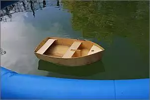

So, jetzt noch ein paar Fotos, nachdem ich das hoffentlich gerafft habe, wie das mit den Fotos im Text funktioniert:
Hits:	403
Größe:	80,5 KB
Das Foto zeigt das Modell des Palstek Bootes im Maßsab 1:5 bei uns im Pool. Das hatte ich schon letztes Jahr gebaut, um mich mal mit Glasfaser, Exopi etc. ein bisschen vertraut zu machen. War noch nicht so der Bringer.

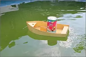

Hier jetzt das selbe Boot, aber mal mit 1,3 kg beladen. Wenn mich nicht alles täuscht, entspräche das einer Ladung von ca. 160 kg (1:5 Länge -> 1:125 im Volumen / Verdrängung).
Was man hier schon ganz schön sieht, dass das Freibord nicht ganz so üppig ist bei dem Boot. Dafür liegt es aber einigermaßen stabil im Wasser, auch wenn man mal ordentlich wackelt.
Die Hundefutterdose ist natürlich noch nicht wirklich repräsentativ, meine Wenigkeit sieht doch etwas anders aus. Aber da mache ich demnächst auch noch ein Modell im Maßstab 1:5, um ein bisschen den Schwerpunkt eines Körpers zu simulieren.

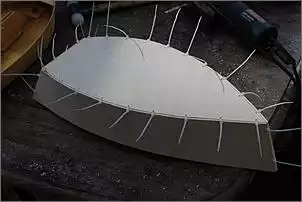

Soweit bin ich jetzt mit der Skiff, alles schön mit Stitch und demnächst Glue (sind die Strapsbänder nicht süss?). Den Plan habe ich übrigens über Freeship skaliert.
