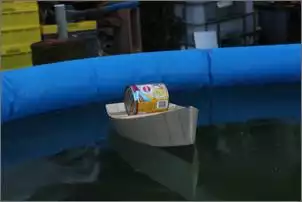

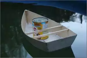

hier jetzt die gestern angekündigten Fotos der 2,5 m Skiff mit unterschiedlicher Beladung (jede Dose entspricht ca. 100 kg).
Bitte nicht meckern, dass das Modell nicht so richtig fertig ist. Ich will im Moment erstmal nur den Rumpf bauen, weitere Bauschritte folgen, wenn ich eine Vorauswahl getroffen habe. Denn was helfen mir die schönsten Spanten, wenn das Boot definitiv nicht gebaut werden soll.
Hier jetzt die Bilder:

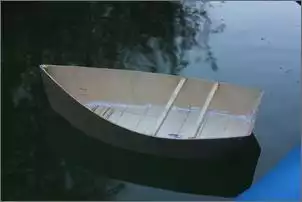

Boot leer:
Hits:	128
Größe:	27,5 KB

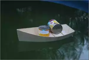

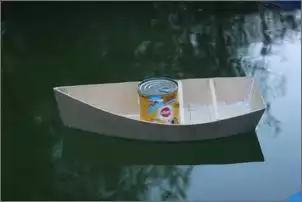

Boot mit einer Dose (100 kg) beladen:
Name:	1 Dose mitten.jpg
Hits:	173
Größe:	33,4 KB
Name:	1 Dose seite.jpg
Hits:	129
Größe:	28,4 KB
Name:	1 dose vorn.jpg
Hits:	124
Größe:	30,3 KB

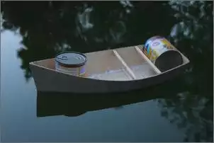

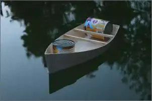

Und mit 2 Dosen:
Name:	2 Dosen seite 2.jpg
Hits:	123
Größe:	28,5 KB
Name:	2 Dosen vorne.jpg
Hits:	126
Größe:	29,3 KB
Name:	2 Dosen seite.jpg
Hits:	130
Größe:	28,2 KB
Mit 2 Dosen gefällt mir das eigentlich schon ganz gut.
Wenn ich nur eine Dose nehme, merkt man halt, dass das Boot doch recht klein ist und auf eine Gewichtsverlagerung stark reagiert. Wiegt halt selber fast nix.
Das Bild mit nur einer Dose ganz im Heck habe ich euch erspart, da bekommt man das Gruseln.
Ich muss das jetzt mal wirken lassen.

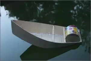

Halloween ist zwar vorbei, aber ich poste das dann trotzdem:
Hits:	132
Größe:	29,2 KB
Klar, sind 100 kg und das ganz am Heck.
Ginge halt so gar nicht, nur noch 2cm Freibord am Heck (wären 10cm beim richtigen Boot).
Entspräche so mir mit Motor.
Schönen Tag

1. Warum Bauen und nicht fertig Kaufen?
Wie an vielen Stellen zu lesen ist, soll Kaufen ja fast billiger sein als Bauen. Aber ich habe mich zum Bauen entschlossen, weil ich da einfach Spaß dran habe und bestimmte Anforderungen an das Boot stelle, die ich bei fertigen Booten nicht erfüllt sehe. Der Preis spielt natürlich auch eine Rolle, sonst würde ich mir das perfekte Boot einfach bauen lassen
2. Warum keinen fertigen Bausatz?
Grund sind die Anforderungen, die ich an das Boot stelle, die findet ihr im zweiten Betrag ganz oben. Günter hatte damals zeitgleich geschrieben:
"Der erste Ansatz führt wohl üblicherweise dazu, dass es gar kein Boot gibt, welches die Bedingungen erfüllt, dann muss halt das SOR überarbeitet bzw. priorisiert werden (Bedingung B muss unbedingt eingehalten werden, C nach Möglichkeit, D wäre auch noch schön)."
Ich schiebe zwischen den ersten Ansatz und die Überarbeitung des SOR jetzt den Modellbau mit verschiedenen Designs, veränderten Plänen und weiteren Optimierungsschritten, um meine Anforderungen möglichst weitgehend zu erfüllen.
3. Warum der Modellbau?
Der Modellbau ist meines Erachtens nach deshalb notwendig, weil kleine Boote doch sehr empfindlich auf Gleichgewichtsverlagerungen reagieren. Wenn ich mir die Daten von fertigen Plänen anschaue, dann lese ich da z.B.:
Eastport Ultralight Dinghy 6" 400lbs payload
Eastprot Pram 7"9' 375 lbs payload
Dazu gibt es dann auch noch eine "blumige" Beschreibung und schöne Fotos.
Und dann frage ich mich, wie ein Boot, dass fast 1/3 länger ist, 10% weniger tragen kann als dessen kleinere Variante?
Diese Boote sind doch erprobt und zertifiziert und die Konstrukteure wissen, was sie tun?
Die Antwort liegt auf der Hand: Sie sind für unterschiedliche Anforderungen gebaut.
Um meine Anforderungen zu überprüfen, mache ich die Versuche mit den Modellen, alles brav im Maßstab 1:5.
Mit einer wackeligen Nussschale mit 10 cm Freibord kann ich einfach am Meer nichts anfangen. Zwar liege ich an der Ostseite des Cotentin (mein Urlaubsgebiet) im relativ geschützen Bereich, aber ich kenne das Meer da seit über 40 Jahren und weiß, was mich erwartet.
Jetzt kaufe ich mir aber für diesen Abschnitt der Planung nicht einen Haufen Pläne, um die Möglichkeiten auszutesten, sondern nehme lieber freie Pläne, die ich dann entsprechend anpasse. Damit bekomme ich ein Gefühl, für die Formen und für das was geht und was nicht geht.
Das ich beim Modellbau auch was lernen kann und auf Details gestoßen werde, habe ich ja oben schon mal geschrieben.
4. Was ist, wen das nichts wird?
Dann kommt es dazu, dass ich die SOR überarbeite und dann schaue, mit welchem Boot ich die geringsten Abstriche machen muss und mit welchen Abstrichen ich am Besten klar komme.
Was dann dabei heraus kommt ist erstmal offen, eigenes Design, überarbeiteter Plan oder fertiger Plan. Vielleicht auch ein größeres Boot, als gedacht.
So, schon wieder (zu?) viele Worte (im Ruhrgebiet trägt man sein Herz auf der Zunge, und dann stamme ich auch noch von einer Niederrheinischen Familie (ich sage nur Niederrheinische Uferlosigkeit...)).
Aber ich möchte, dass ihr meinen Gedankengang versteht, denn ich möchte euren Senf gerne mit dabei haben. Und dazu müsst ihr ja verstehen können, was ich will.
Denn ich gehe fest davon aus, dass ich mit euren Anregungen ein besseres Boot bauen kann, als wenn ich nur in meinem Stübchen hocke und im eigenen Saft schmore.
Und wenn ich mal Sch..... im Hirn habe, dann weiß ich, dass ihr mir die sicherlich mit ein paar klaren Worten austreibt.
Auch wenn es nur ein Boot für ein paar hundert Euro wird, mache ich mir die Auswahl nicht leicht. Denn auch an einem kleinen Boot kann ganz viel Herzblut hängen.
Und fahrlässig möchte ich auch nicht sein, denn wenn ich schwimmen gehen will, dann ziehe ich mir vorher 'ne Badehose an und nehm' ein Handtuch mit.
Nur eins steht fest: Wenn nichts gravierendes dazwischen kommt, fange ich im Frühjahr mit besserem Wetter an zu bauen. Bis dahin muss die Planungsphase abgeschlossen sein. Denn im Sommer will ich auf's Wasser.
Lieben Gruß
Das ist mal ganz sicher! Die Leidenschaft für Boote, Wasser und Selbstbau ist völlig unabhängig von der Größe des Projekts. Sehe ich ganz genau so.
Mach mal ruhig weiter so! Am wichtigsten ist ja eh, was nachher dabei herauskommt.

Standard Dosenversuche
was wiegen denn deine Dosen?
Du schreibst Maßstab 1:5.
Da Gewichte dreimal durch den Maßstab geteilt werden müssten und du von 100kg ausgehst, wären das je Dose dann 100kg/5/5=4KG
Deine haben aber nur 0,4kg oder?
Peter
Ich bin kein Tourist, ich lebe so.
  #98
Alt 18.11.2016, 12:48
Benutzerbild von Petermännchen
Petermännchen Petermännchen ist offline
Registriert seit: 24.10.2006
Ort: ofW
Beiträge: 3.687
Boot: Motorsegler van de Stadt 46
6.425 Danke in 1.809 Beiträgen
Na toll, Schule ist langer her oder ich hatte Mumps
Also drei mal teilen = 800g

Alt 18.11.2016, 13:14
Benutzerbild von Mio69
Mio69 Mio69 ist offline
Registriert seit: 11.10.2016
Ort: Witten
Beiträge: 1.462
Boot: Eigenbau Unicat "Tatihou 2" & Morbic 12 im Bau
Rufzeichen oder MMSI: Unser Kopf ist rund, damit das Denken die Richtung wechseln kann.
4.437 Danke in 1.238 Beiträgen
Jupp, ca. 800 Gramm!!!
Genauer wird's noch, aber das dauert noch ein bisschen.
Moin Peter
Fehler erkannt und richtiggestellt.Um von der Großversion auf die Modelverhältnisse zu schließen muß man Verdrängung,Gewichte und Räume immer mit dem Maßstab³ teilen oder malnehmen und bei Segelflächen Rumpfoberflächen mit dem Maßstab² rechnen.
Deshalb brauchen u.A.Modelsegelboote unverhältnismäßig tiefe Ballastschwerpunkte und man kann speziell Segelboote nicht ohne Einschränkung skalieren ab einem gewissen Prozentsatz der Skalierung wird eine neue Stabilitätsrechnung fällig um aufrichtende und krängende Momente wieder in Einklang zu bringen.
Schöne Grüße Vom Quadrat/Kubikbeziehungsteufel schickt:hein
