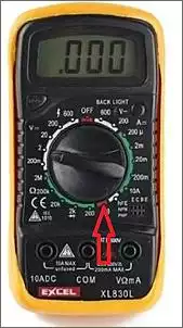

dann kauf dir lieber erst einmal für 15€ ein Multimeter und überprüf die Spannung selbst. Das ist deutlich weniger anstrengend, als Batterien aus zu bauen und zu tragen und ein Multimeter sollte man als Bootsbesitzer ohnehin haben.
Viel wichtiger, als die Batterien zu überprüfen, wäre es erst einmal zu überprüfen, warum bei angeschaltetem Ladegerät die Spannung nicht stimmt. Das kann in der Werkstatt, in die du die Batterien schleppst, nämlich nicht geprüft werden.

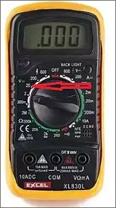

dann kauf dir lieber erst einmal für 15€ ein Multimeter und überprüf die Spannung selbst. Ein Multimeter sollte man als Bootsbesitzer ohnehin haben.
Ich kann nur zustimmen. Wenn du 11V hast lädt dein Ladfegerät nicht.
Oder deine Anzeige spinnt. (Spannungsabfall bis zum Messgerät).
Einfach ein Multimeter http://www.amazon.de/Excel-XL830L-LC...rds=multimeter
besorgen.
Auf 20V Messbereich stellen und die Strippen an die Batterie halten.
Das kann jeder.

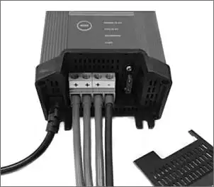

Ich habe mir Ladegerät und Anleitung mal angesehen. Wichtig wäre zu wissen, welche LEDs am Ladegerät leuchten.
Ich gehe davon aus, dass Du korrekt angeschlossen hast? Gemeinsamer Minus Pol ganz rechts und dann die beiden Plus Leitungen an zwei der drei linken Anschlüsse.
Und natürlich wie schon gesagt wurde, mal die tatsächlichen Batteriespannungen (mit Hauptschalter aus) einzeln mal messen.

Hallo Volker,
der Batteriehauptschalter hat KEINEN Einfluss auf das Ladegerät
Das Ladegerät läuft über die 220 V Steckdose direkt am Landanschluss, die
Kabel für BEIDE Batterien laufen nicht über den Batteriehauptschalter sondern DIREKT zu den Batterien.
Hier ist es aber nicht so ganz einfach zu verfolgen wo die Kabel hinlaufen, da der
Montagebetrieb die Kabel in eine Art NETZSCHLAUCH direkt aus dem Ladegerätausgang
hinter die Verkleidung im Motorraum geführt hat und dann laufen auf den
Batterieanschlüssen ohne Ende Kabel auf ( Bilgenpumpe etc. usw, )
Ich befürchte fast, dass die Anschlüsse aus dem Ladegerät nicht richtig sind!
Daher auch sehr interessant der Vorbericht über die Anschlüsse von MARTIN!

Also so müsste dein Ladegerät aussehen am Anschluss.
Hits:	105
Größe:	22,5 KB
Allerdings nur 2 + Anschlüsse belegt

Messgerät auf Stellung Durchgangsmessung stellen.
Name:	Messgerät Durchgang.jpg
Hits:	142
Größe:	37,3 KB
Eine Messtrippe in V und eine in COM
  1. Kabel an der Beschriftung - am Ledegerät abklemmen.
  2. Messen zwischen Ende des Kabels und Masseanschluss der Batterieen (beide). Es müste jedesmal Piepsen
  3. Kabel wieder anklemmen.
Ist dies ok wäre die Masse richtig angechlossen.
Messgerät auf Messen umstellen
Name:	Messgerät messen.jpg
Hits:	82
Größe:	37,4 KB
Ein Messkabel auf das - und ein Kabel auf den + Anschluss legen.
Hier misst du genau die Batteriespannung.
Diese Notieren
Das eine Messkabel auf den anderen + Anschluss legen.
Das ist die Spannunng der anderen Batterie.
Die Spannung kann man mit den Spannungen der einzelnen Batterien direkt vergleichen. Dann weiß man welche Batterie an welchem Anschluss ist. Ist aber prinzipiell egal.
Jetzt den Landstrom Einschalten und die Messungen wiederholen.
Jetzt müsste die Spannug an den Klemmen deutlich gestiegen sein.
