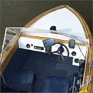

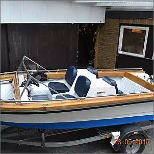

Sorry,
ja klar kann ich dir zeigen was ich meine
so sah mein Projekt noch mit Scheibe aus.
Danke für die schnellen Antworten!

Und was ist mit der alten Scheibe?
Freundliche Grüsse
www.bootsservice-roth.ch
Die ist damals in Müll gegangen da sie gerissen war.

Also hast Du Dir die vermeindliche Schablone weggeworfen? Hmm
Makrolon lässt sich schon in Form biegen. Abe Du müstetst wohl eine Form bauen mit einer Glatten Oberfläche, um dann die Makrolonplatte unter Wärme auf der Form biegen.
Da reicht aber ein Heisluftföhn nicht
Freundliche Grüsse
