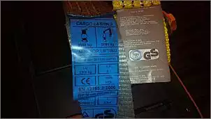

Irgendwie ist das Gerücht aufgekommen, dass die Gurte kein "Zettelchen" haben. Doch beide haben ein angenähtes Etikett:

Der gelbe hat kein EU Zertifikat.

Auf dem rechten Zettel fehlt das CE-Zeichen, die Herstelleridentifikation und das Herstelldatum. Die dürfen in der EU, und damit auch in Bulgarien, gar nicht verkauft werden.
Das GS-Zeichen ist irrelevant.
=> Zurück oder entsorgen.
Zitat von ottomotor Beitrag anzeigen
(..) Made in Bulgaria. (..)
Wie sich jetzt rausstellt, nicht.
Da steht "Manufactured for ...", nicht "... by ...".
Beste Grüße
siehst du da noch andere als die Gelben?
Alt 25.02.2015, 17:26
Beiträge: 13.265
Der linke ist orange und wohl der alte Gurt.

links blau (die alten), rechts gelb, die neuen
Guybrush Threepwood: "Hinter dir, ein dreiköpfiger Affe!"
CE-Zeichen darf gar nichtr auf Spanngurten sein
http://www.boote-forum.de/showpost.p...74&postcount=8
http://komnet.nrw.de/ccnxtg/frame/cc...d=DE&did=17711
hatten wir hier schonmal
ich würde sie auch zurückschicken

CE heißt hier also "China Export".
Wenn man genau hinsieht, ist das CE-Zeichen links auch nicht richtig reproduziert.
