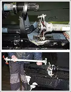

Shit, Heckrotorwelle an der Kupplung auseinandergerissen!!

Hast Du dem Bericht entnehmen können, wann der Heckrotor abgebrochen ist?
Aus der Tatsache, dass der Heckausleger auf dem Meeresgrund unter der Kabine
lag, und aus den Schäden innerhalb der Verkleidung der Heckrotorantriebswelle
folgt für mich eher, dass der Heckausleger bis zum Wassern noch dran war.
Auch das beschrieben Schadensbild der Bruchstelle des Heckauslegers spricht
dafür, dass der Ausleger sich nicht durch einen innenliegenden Schaden, sondern
durch äußerer Einwirkung, wohl den Aufprall aufs Wasser, abbrach.

Hallo?? Der ist von der abgeschlagenen Welle zerfetzt worden.
Kann sein, das er in Fetzen noch dran hing.
Auch egal, ohne Heckrotor-Funktion auch keine Autorotation.
Für die Autorotation braucht's keinen Heckrotor.
Die Welle sitzt nicht umsonst in einem schützenden Gehäuse. Und das
Bruchbild sieht nicht so aus, als sei der Ausleger von innen zerfetzt worden:
Anhang 435910
Zitat: "Das Blech im Bruchbereich am Rumpfheck zum Heckausleger war
unten eingedrückt, rechts wellig und linksseitig gezogen. Aus dem
Rumpfheck hing die vordere Antriebswelle des Heckrotors heraus."
Ausserdem lag die Bruchstelle der Kupplung der Antriebswelle an der
Triebwerksrückseite. Das ist nicht die Stelle, wo der Heckausleger abbrach.
Pilot und Passagier kamen nach dem Absturz auch noch raus, starben dann
aber ohne Schwimmweste o.ä.
"Die rechte Kabinentür, die Sicherheitsgurte vorne rechts und hinten rechts
waren geöffnet. [..] Die beiden Personen wurden 50 m bzw. 67 m östlich
des Hubschraubers aufgefunden. [..] An Bord des Hubschraubers fanden
sich weder Kälteschutzanzüge oder Schwimmwesten noch haben die
geborgenen Personen solche getragen."

Du weißt aber, dass Haupt- und Heckrotor zusammen hängen
Eine Autorotation ohne Heckausleger oder wenigstens mitdrehendem
Heckrotor ist nicht möglich. Er erzeugt auch bei Autorotation den Gegendruck,
um nicht um die Hochachse zu rotieren.
Schau dir die Bilder nochmal an. Das Triebwerk bzw. der Anschluss der
ersten Welle ist genau in Höhe der Schadenstelle. Die umher schlagende Welle
hat mit ihrer Restenergie bis zum Stillstand des Heckrotors sämtliche
Wellenabdeckung zerschlagen und natürlich auch den Ausleger darunter
beschädigt, so dass er brechen mußte.
Steht aber auch alles im Bericht.

Akki, der Drehmomentausgleich durch den Heckrotor wird m.W. nur bei angetriebenem Hauptrotor benötigt.
Wird der Hauptrotor während der Autorotation vom Luftstrom angetrieben benötigt man keinen Drehmomentausgleich. Daher ist bei Heckrotorausfall die Autorotation die erste Wahl und man kann halbwegs kontrolliert sinken. Erst beim Abfangen wird das Heck wegdrehen, ich schätze in der Bewegung hat es dann beim Wasserkontakt den Heckausleger abmontiert.
Unter Berücksichtigung der Drehrichtung des HR und der Gegenbewegung des Rumpfes beim Abfangen kommt das sogar hin mit der Welligkeit und Zugbeanspruchung an der Bruchstelle.
Wäre er vorher abgefallen hätte auch der Schwerpunkt nicht mehr gestimmt und die Frontpartie würde erheblich schlimmer aussehen.
Und beim Lösen der Antriebswelle schlägt diese vermutlich auch nicht energiegeladen um sich - die Steckhülse wird nah am Hauptgetriebe sitzen und einfach mitlaufen, die nun antriebslose Heckrotorwelle hört auf zu drehen.
W.B: Ich habe lediglich hinterfragt, ohne Vorwurf oder Unterstellung.
Dadurch musst Du mich nicht als dumm darstellen.
Dennoch: Wir wissen immernochnicht, was wann wodurch genau passierte, wir haben nur eine Momentaufnahme, wie das Wrack momentan aussieht.

... ich schätze in der Bewegung hat es dann beim Wasserkontakt den Heckausleger abmontiert....
Gruß Torben
In den beiden Bildern sieht man noch einmal sehr deutlich, wie die erste etwa
1m lange Welle mit recht großer Wucht, die Blechteile des Heckauslegers
angeschlagen und quasi weich gemacht hat. Sehr gut zu erkennen links,
wo die Welle die Pendelscheibe ganz gebrochen hat und denn Heckausleger
abgetrennt hat und rechts, wo die Pendelscheine mit der Kupplung zur
zweiten hinteren Welle war. Dort hat die einen Spalt in den oberen
Heckausleger geschlagen.
Kann sein dass er dann runter hing und erst beim Aufschlag auf die
Wasseroberfläche ganz abbrach...
Ich könnte jetzt nicht mit Sicherheit sagen, ob bei der Autorotation nicht
irgendeine Kraft gegen das Drehen um die Hochachse nötig ist.
Der Drehmoment durch den Motor ist natürlich weg, aber warum sollte
der Körper ohne vielleicht riesigem Leitwerk schnur gerade seinen Weg
ziehen und sogar noch steuerbar sein
Name:	Hubschrauber BFU 01.jpg
Hits:	96
Größe:	58,6 KB
