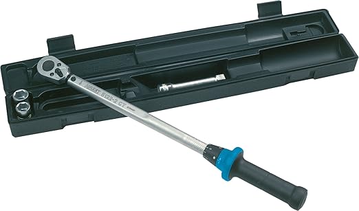

Zeig mal deinen Drehmomentschlüssel

Gucksdu hier!

Wenn dein Drehmomentschlüssel nicht so
(Hersteller: Hazet)
aussieht und mindestens nen dreistelligen Betrag gekostet hat und geeicht wurde, handelt es sich ohnehin nur um ein "Schätzeisen"! Ich hätte bei den paar Grad keine Bedenken.

Schätzeisen!
(Hersteller: Hazet)
Naja, zum Eichamt würd ich mit dem Drehmomentschlüssel jetzt nicht fahren, reicht doch wenn er vom Hersteller kalibriert wurde und dann regelmässig überprüft wird (fürn Hobbybereich...).
Gruß Daniel
Na sicher reicht das!!! Wollte nur zum Ausdruck bringen, dass 75nm auf dem 40Euro Schlüssel sicher keine 75nm auf einem geeichten Profiwerkzeug sind.

Mein Schätzeisen hat ca. 55 € gekostet. Das sollte für die eine Schraube reichen. Hab mir das Teil extra nur wegen der Propellermutter gekauft.
Ich mach dann (geschätzt ) 78Nm.
