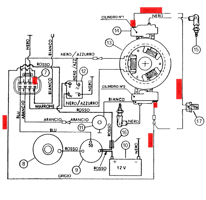

Alt 18.01.2006, 11:29
Registriert seit: 07.02.2005
Ort: Niederbayern
Beiträge: 6.415
Hallo Dieter,
www.tflx.com mal hier nach Drehzahlmesser schaun.
org. von Volvo war von der dt. Firma Gossen, Anschluss: Klemmbrett: Klemme 1 (Zylinder 1) und Masse. Keine Stromversorgung notwendig! Nur für Kontaktzündung Volvo!! Also für deinen Fall!
Du brauchst allein für die Prop-Abstimmung einen! Solltest so 5500 U/min erreichen! (Bereich 5000-5800)
(Für CD-Zündung Volvo........und der sonst. Schweden: Anschluss Klemmbrett 4+5, Abgriff der Lichtmaschinenwechselspannung, keine Umschaltung der Zylinder, weil org. für Volvo von Fa. – Nippon Seiki – passend gebaut.)
Oder: einen mit Induktivgeber (klammer bzw. einige Wicklungen Draht um ein Zündkabel) Dann Stromversorgung notwendig.
Leerlauf:1000-1100 ; mit eingelegtem Gang im Wasser:1000-1100, Einstellung über die weiße plastikschraube links unten!
Viel Spaß!

Alt 19.01.2006, 21:15
Ort: Niederbayern
Beiträge: 6.415
Dieter: (auch PN)
deiner hat ne höhere Primärspannung als normal, brauchst auf jeden Fall einen, der mit Kontaktzündung geht, aber Volvo hatte eben höhere Primärspannung.
den du kaufen willst, musst fragen ob der am einem Motor mit Kontaktzündung war, ist aber trotzdem nicht sicher, ob der geht. Dann: das Design war bei Außen und auch innenborder verwendet.
. also den alten von Gossen, oder einen mit Induktivabnahme.
Grüße von Herbert

Alt 20.01.2006, 11:12
Ort: Niederbayern
Beiträge: 6.415
ralfschmidt
.........Drehzahlmesser der durch die Impulse der Lima angesteuert.....
Dieter hat aber keine Lima! der Motor hat eine licht- Ladespule mit max. 50 Watt Leistung. (also 1 Impuls pro Umdrehung)
also war original so ein Drehzahlmesser damals dran: (unterbrecherkontaktgesteuert, und erhöhte Primärspannung als im Vergleich zu anderen Motoren)
alte V.P. Nr.: 58 23 84; Gossen, Elektronik mit Transistoren, Anschluss parallel zum Kontakt Zyl. 1.
Dann gibt es die Drehzahlmesser, die beim Außenborder über die Lichtmaschine angesteuert werden. gängige Polzahl: von 4 bis 12 Pole, (außer Chrysler, Force, wo einige Modele 20 Pole hatten, spez. Drehzahlmesser erforderlich)
der Drehzahlmesser wird auf der Rückseite auf die Polzahl eingestellt (egal ob 2 oder 4-Takt, die Polzahl ist ja entscheidend)
kenne keinen, den man auf Polzahl 1 einstellen kann. ??
(analog 4-Takt Innenborder, Abgriff am Electronic Modul der Zündung, wird auch die Zylinderzahl eingestellt, 4-6- 8 Zylinder)
Drehzahlmesser mit Klemme -- W -- (an herkömmlicher Lima herausgeführte klemme mit Wechselstromanschluss) könnte theoretisch gehen, aber die Einstellung vom Übersetzungsverhältnis muss möglich sein.??
dann gibt es solche, die induktiv (Klammer bzw. einige Windungen Draht) die Impulse von der Hochspannungsleitung von einem Zylinders abnehmen. (schaltbar für 2 oder 4- Takt, oder eben nur für 2 oder 4 Takt) gab es von VDO und anderen.
Das würde bei Dieter auch gehen.
http://www.schmidtler.de/html/ht_akt...me_aktuell.htm die haben u.a. digitale Drehzahlmesser für 2 oder 4-takt Motore
das gezeigte Modell von OMC Kenne ich nicht, kann nicht sagen, wie es funktioniert. mal den Vorbesitzer fragen, mit welchem Motor der verwendet wurde, dann kann man weiter sehen.
Grüße von Herbert

ich hänge mich noch einmal hier ran.
Habe 2 Selva 2takt 2 Zylinder Motoren und suche einen runden digital Drehzahlmesser.
Haben einen gefunden, doch der läßt sich hinten nur auf 4 - 6 - 8 Zylinder einstellen.
Mein Selva hat 2 Zündspulen und 2 Zylinder. Meine Fragen, kann ich den Drehzahlmesser dort vernünftig zum Laufen bringen?
Als Anlage der Stromlaufplan.
Wäre klasse wenn Ihr mir helfen könnt.
LG

Alt 05.05.2017, 14:38
Beiträge: 32.431
LG
kommt drauf an was der Motor für ein Signal liefert und was der Drehzahlmesser für ein Signal erwartet und in wie weit man den Drehzahlmesser auf die Anzahl der Impulse einstellen kann,
das sollte in der Beschreibung vom Drehzahlmesser stehen
