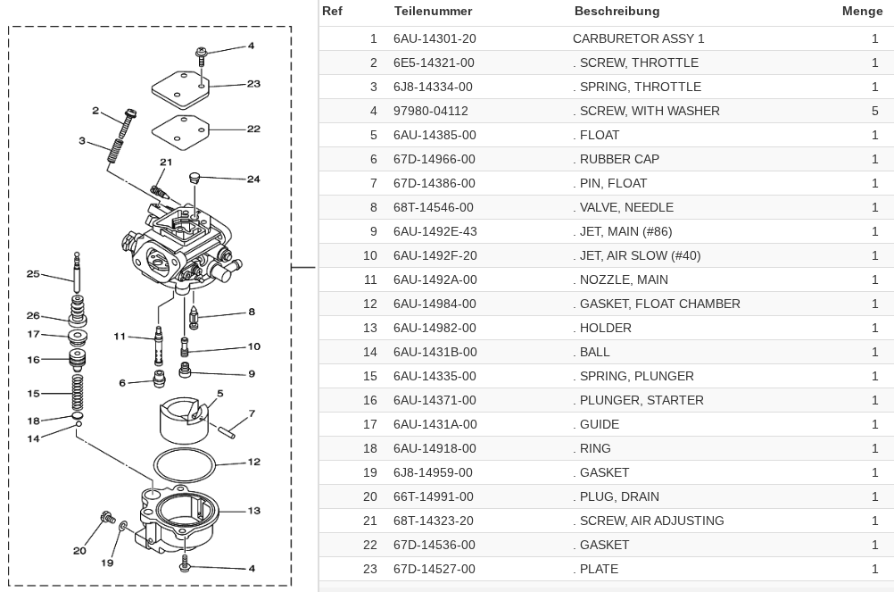

Ich hab gerade ein Video gefunden, wo es erklärt wird. Also Vergaser ausbauen und dann die Düsen raus und durchpusten.
Muss ich irgendwelche Dichtungen ersetzen, bevor ich alles wieder zusammenbaue?

ich würde zumindestens die Schwimmerkammerdichtung erneuern. Was noch erneuert werden muss ergibt sich beim Ausbauen & Zerlegen.
-the mechanic-

Ich hab den Vergaser heute ausgebaut und die Leerlaufdüse gereinigt. Und alles Andere, was auf der gleichen Seite noch so war. Schwimer raus, alles durchgepustet...
Jetzt geht der Motor im Leerlauf nicht mehr aus.
Danke für den Tipp!
Die Leerlaufschraube ist allerdings fast bis zum Anschlag drin. Sonst geht es nicht.
