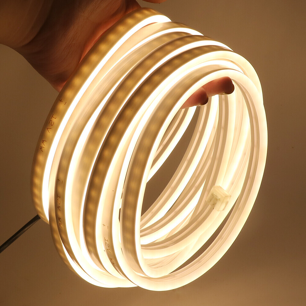

Zumal ich bei meiner Beleuchtung LinearLEDBand genommen (mag die Leuchtpunkte nicht) und einen Dimmer davor gesetzt hab. Dann noch ein vernünftiges Aluprofil mit Opal-Abdeckung und es sieht richtig gut aus.
MfG Skip
