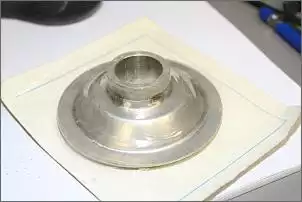

Moin zusammen,
ich wollte heute meinen Propeller wieder an den Antrieb schrauben und musste mit erschrecken feststellen, dass die Distanzbuchse zur Welle über Winter abhanden gekommen ist..
Der Antrieb ist ein alter Volvo Penta AQ 280 SP aus den 80er Jahren.
Hat jemand eine Teilenummer für dieses Bauteil?
Vielen Dank im Voraus!

Seilabschneider 839423 oder Distanzscheibe 23280865?

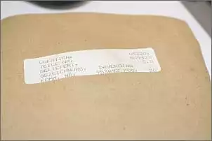

Hätte ich noch neu und eingeschweisst liegen:
Das ist eben die Frage.
Habe nämlich als Distanzscheibe auch die Nr 854047 gefunden die komplett anders aussieht als die von dir gezeigt Distanzscheibe.
Bei beiden steht, dass sie für den AQ 280 sind.

Volvo Penta ABSTANDSCHEIBE [854047] Ersetzt durch [23280865]
Anhang 1039435 Anhang 1039436
Habe dir privat geschrieben

Beachte, es gibt zwei verschiedene Längen
