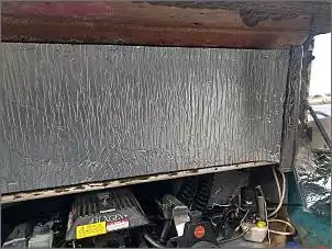

Hallo zusammen ,
Da ich ja am renovieren bin und meine Polster von dem Motordeckel abschrauben musste , musste ich auch die Wäremeschutzfolie abziehen .
Diese ging gut ab und man könnte ja später mit Sprühkleber wieder alles zurück bauen wenn die Liegewiese wieder montiert ist .
Gibt es da sicherheitstechnische Einwände ?
Desweiteren ist dort eine Art Netzstruktur eingearbeitet wo man hier und da sieht , dass diese durch die Folie kommt .
Wie schaut es hier aus ? Die Folie schützt ja hier nicht mehr richtig ?
Oder sehe ich das zu kleinkariert ? Ich habe schon ganz andere Schutzfolien in ganz anderen Zuständen gesehen …
Vielleicht ist es auch eher für den Schallschutz gedacht ?
Wie wurden die original befestigt ? Selbstklebend ?
Weil hier klebt es sehr ordentlich an der mit fasern oder Häärchen am Motordeckel … was eine Sauerrei …. Aber mit Sprühkleber auf beiden Seiten geht das prima wieder zu montieren
Wer könnte hier mal was zu sagen ?
Vielen Dank

Ich habe im März diese Dämmung bei meiner Chaparral erneuert.
Oben rechts erkennt man den alten Schaumstoff, der war sogar ohne Alu-Beschichtung:
Name:	2024-03-16 Dämmung.jpg
Hits:	29
Größe:	141,3 KB
Verwendet habe ich selbstklebendes Zeug, von dem ich mir die Rollen im Doppelpack bei eBay gekauft habe:
https://www.ebay.de/itm/395058666152 (PaidLink)
500x2000x10 mm, Dämmschaummatte selbstklebend
Klebt wie Sau das Zeug und lässt sich einfach mit einer Schere oder Cuttermesser schneiden.
Aus dem Umstand, dass im Original da einfach nur Noppenschaumstoff geklebt war, schließe ich, dass das vorrangig der Schalldämmung diente.
