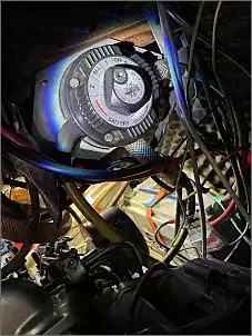

- Boot ist sehr alt und der Schaltkreis ist dementsprechend noch für Blei-Säure 1x Starter + 1x Verbraucherbatterie ausgelegt, die per Batterieumschalter einzeln, gemeinsam oder ausgeschaltet werden können
- Aktuell sind zwei neuere, identische AGM Vlies-Batterien mit je 70AH eingebaut die für Dual Use (Start und Verbrauch) ausgelegt sind, der Batterieumschalter steht dementsprechend auf ALL/beide

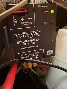

- Es gibt eine kleine PV-Einspeisung, das Panel scheint altersbedingt aber größtenteils defekt da der PV-Laderegler (Votronic SR 110 Duo) zwar verschiedene Spannungen und Ladezustände anzeigt, aber nur geringe Ströme (0,4A)

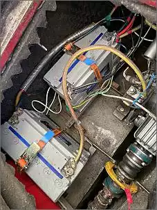

- Der Vorbesitzer hat einen Landstromanschluss hinzugefügt sowie ein entsprechendes Ladegerät (Mobitronic 915-012TA). Das Ladegerät hat einen Anschluss für eine Batterie, und er hat den Batterieumschalter umgangen und das Ladegerät mit lediglich einer der Batterien verbunden (die die früher die Verbraucherbatterie war).

Da ich das Landstromladegerät ersetzen muss, frage ich mich nun ob dieses nicht eigentlich zwei Ausgänge für Batterien haben müsste, um entsprechend beide Batterien gleichzeitig zu laden. Bisher war ja nur eine Batterie, die Parallel- bzw. Kreuzschaltung des Batterieumschalters umgehend, direkt angeschlossen. Was ja eigentlich bedeutet, das auch nur diese Batterie geladen wurde, oder verteilt sich der Ladestrom durch die Parallelschaltung des Umschalters?
Außerdem will ich bald den PV-Laderegler ersetzen weil dieses alte Modell nur für Blei-Säure ausgelegt ist. Der jetzige hat zwei Plus-Ausgänge ("I BORD" und "II START), gibt also demnach an die Batterie, die an "II START" angeschlossen ist, eine falsche Ladespannung, weil es ja keine separat agierende Starterbatterie mehr gibt. Oder greift hier auch die Parallelschaltung und verteilt den Ladestrom aus "I BORD" an beide? Die Frage stelle ich mir deshalb, um zu wissen ob der neue PV-Laderegler auch zwischen Verbaucher und Starterbatterie unterscheiden sollte also zwei Plus-Ausgänge hat, oder ein Batterieanschluss reicht? Also im Prinzip verstehe ich nicht, wie sich die Parallelschaltung durch den Batterieumschalter auf die Ladung durch die Ladegeräte auswirkt.
Anbei noch drei Fotos (noch mit den vorherigen 100AH AGM Batterien) was hoffentlich zur Veranschaulichung hilft.

Für dein Verständnis: der Batterieschalter hat einen Abgang (für alle Verbraucher) und zwei Eingänge für zwei Batterien.
Es gibt also keine explizite Starterbatterie und keine Verbraucherbatterie.
Die per Schalter gewählte Batterie erfüllt beide Zwecke. Steht der Schalter auf "All", sind beide Batterien parallel geschaltet und verhalten sich wie eine große.
Ist eine Ladequelle an einer Batterie angeklemmt, dann fließt der Ladestrom durch die Parallelschaltung an beide Batterien - wenn der Schalter auf "All" steht.

Sollte man nicht besser die Batterien in Kunststoff-Batterieboxen stellen?
Nur für den Fall der Fälle, wenn die Dinger mal lecken und bleihaltige Säure fliesst durchs Boot gibt das eine kaum gut zu machende Sauerei.
