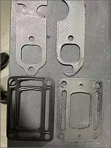

Zitat von turbopapst Beitrag anzeigen
bei Mercruiser gibt´s da verschiedene Dichtungen...
1x mit 4 Schlitzen, und 1x mit 2 Schlitzen und zwei Löcher...
ich weiß allerdings nicht ob das bei Volvo genauso ist.?.?
Es gibt Unterschiede von Original zu Aftermarket:
Hits:	12
Größe:	103,7 KB
Links Original Volvo und rechts Aftermarket

Die Unterschiede liegen nicht an Volvo oder Aftermarket, sondern 2 oder 4 Kühlwasserabgänge vom Thermostatgehäuse zur Auspuffanlage.
Götz
