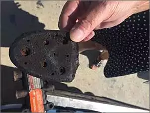

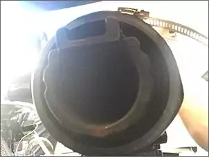

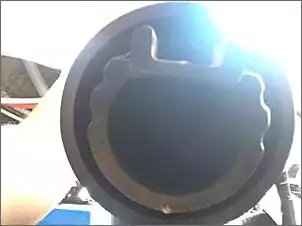

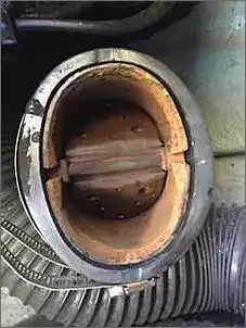

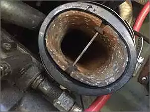

Hallo Zusammen,
Der Wasser Zuflussweg ist frei, die Wasserpumpe ist auch in Ordnung, es wird Wasser nach links und rechts verteilt.
Im linken Abgasstrang sind die Rückschlagklappen weg, 50% davon haben wir im Abgaskanal im z-Antrieb gefunden, die anderen 50% sind weg. Ob das Ursache oder Wirkung ist (vernichtet durch zu heiße Abgase als Idee) ist unklar.
Die Ausgänge der Abgasknie sehen gut aus.
Das Abgas Hirschgeweih sieht - soweit ich sehen kann - ebenfalls gut aus.
Die Schläuche sind ebenfalls kontrolliert und frei.
Anbei ein paar Fotos.
Mir - und den Technikern - gehen die Ideen aus.
Habt ihr irgendwelche Ideen?
