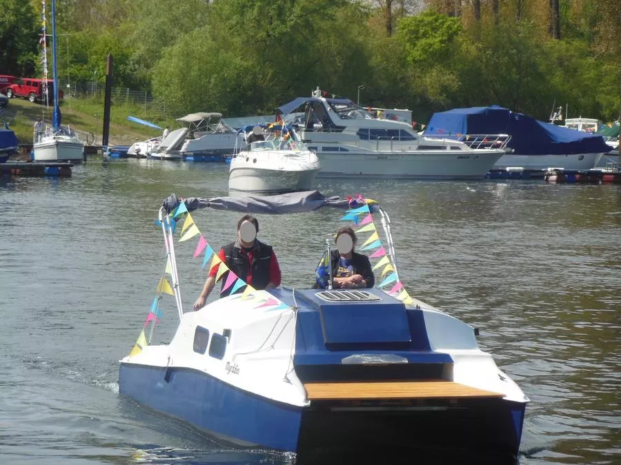

Ich habe einige Jahre einen 6m Katamaran mit 25PS AB und ca. 800kg mein Eigen nennen können.
Meine Erfahrungen:
- 25 PS sind bei dem Kat für den Rhein zu wenig. Ich habe zwar ca. 15 Knoten damit geschafft, aber dann war der Motor an der Leistungsgrenze
- 6m sind mit dem Katamaran auf dem Rhein imho zu kurz. Du gehst durch jedes Wellental, da kein klassisches Gleiten, sondern nahtloser Übergang zwischen Verdrängung und "schnellerer Fahrt"
- ich habe mich nicht wirklich sicher auf dem Rhein gefühlt, daher habe ich dann letztendlich den Kat auch umgebaut und nur noch im Altrhein genutzt.
