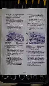

Ja, da passt auch ein AlphaOne dran.... Anleitung dauert bissle. Aber vielleicht findest bis dahin auch was im Netz - das ist nur eine Seite in der Anleitung. Such mal irgendwie nach Antrieb MR oder 888 und Kiepparretierungsventil. Vielleicht findet sich da auch was.

Hm, schade - war vorhin beim Boot und habe ein Foto gemacht. Aber gut natürlich, wenn nun alles passt.
