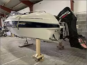

Hab mir dafür drei Stützen mit Gewindespindel gebaut um das Boot sicher vom Trailer zu heben, funktioniert perfekt und ist in 10 Minuten erledigt……
Unterm Trailer arbeiten wäre keine Option für mich

Ich mach das immer so, wobei mir die Kleckerei auf dem Trailer egal ist.
Alles Streichen wo ich dazukomme.
Dann vorne das Boot an einer Stelle soweit hochheben (mit Wagenheber) das ich zum malen komme, hinten bleibt es auf dem Trailer wie es ist (Seitliche Stützen und Kielrollen, ggf. gegen verrutschen sichern)
Dann male ich vorne 2-3mal (ist ja schnell erledigt) und lasse es richtig trocknen.
Dann das ganze an den Hinteren Punkten ...

Trailer ist doch Quälerei. Gibt für kleines Geld Böcke mit Gummiauflage, irgendwas um die 600mm hoch und 6t Tragkraft, hab gut 80€ für 4 Stück bezahlt. Mein Boot ist nicht so schwer, ich habs mit zwei Kettenzügen am Carport hochgehoben und die Böcke drunter gestellt. Da mit die 600mm zu niedrig waren, hab ich mir noch nen Unterbau aus Kanthölzern gebaut.
Ja bei kleinen booten geht das...bei 6,5x2,3m sprechen wir aber von gut 1200-1600kg das mögen carportdächer ggf nich so...
Was habt ihr für Tomatenstöcker als Carportdach? Hab bei mir grob überschlagen, da müsste ein Sparren, ohne jede Unbestimmtheit, in der Mitte aufgehangen irgendwas um die 800kg tragen, zumindest den Bug kannst du also immer aufhängen.
