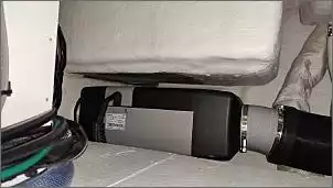

Moin Schwarmwissen,
wo finde ich die Modellbezeichnung der Webasto Dieselheizung?
Ich finde nichts,.
Oder sind anderswo noch weitere Komponenten verbaut?
Totti

so wie es aussieht sieht man im ersten Bild die Umrandung wo mal ein Typenschild war...

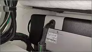

wie du schon vermutest, das Typenschild ist in der Regel auf dem Gehäuse:
Hits:	18
Größe:	59,8 KB
Hits:	15
Größe:	60,1 KB
Vielleicht is es bei dir auf der nicht zugänglichen Seite?
Arne.

Leider nein. Bild 2 und 3 sind von der Rückseite.

Es ist immer ein Typenschild aufgeklebt.
Ein Duplikat liegt beim Neugerät immer in dem braunen Umschlag bei, damit man es an gut sichtbarer Stelle ankleben kann, falls das auf dem Heizgerät nicht sichtbar ist.
Das Heizgerät sieht auf den ersten Blick nach AirTop 3500 aus.

Würde ich auch sagen, meine 3500 sieht so aus.
