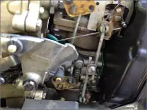

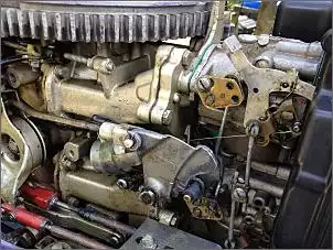

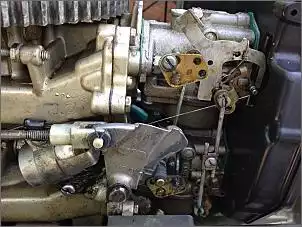

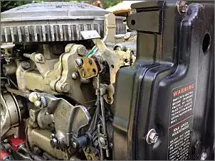

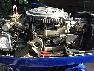

wo befindet sich die Gemischschraube beim Evinrude 55 PS
Würde den Motor gerne etwas fetter einstellen, da er nicht richtig rund
läuft.
Und welchen Vergaser Reparatursatz brauche ich für das Modell?
Motor: 55772D
Danke für Antworten
und Gruß
Dirk

Bilder wären gut. Ich hatte die Gemischschraube an meinem 7, 5 Ps vorne links neben dem Choke sitzen.
Gruß Sascha
Hits:	198
Größe:	112,4 KB
Hits:	180
Größe:	106,5 KB
Hits:	187
Größe:	111,0 KB
Hits:	186
Größe:	127,7 KB
Hits:	180
Größe:	63,7 KB
Hits:	195
Größe:	116,7 KB
Bilder, mal schauen ob es klappt
Alt 31.05.2014, 14:24
Stellabella Stellabella ist offline
Registriert seit: 09.04.2014
Beiträge: 16
3 Danke in 1 Beitrag
Hat geklappt.. Vielleicht etwas groß geraten, aber Übung macht den Meister..
Vielleicht kann mir jetzt jemand weiter helfen..
Danke im Voraus und ein sonniges Bootswochenende
Dirk
Alt 31.05.2014, 14:36
Benutzerbild von sanicoe
sanicoe sanicoe ist offline
Registriert seit: 25.05.2012
Beiträge: 1.503
981 Danke in 581 Beiträgen
Sieht aus als wären das fast die gleichen Vergaser wie ich sie in meinem 50er drin hab. Wenn du jetzt mal von Hand Gas gibst müsste man hinter diesen Platten wodurch die Vergaser mit nem Gestänge verbunden sind; eine Schraube sehen können. Wenn du die bei beiden Vergasern ganz rein drehst und dann beide Schrauben 2 und eine 3/4 Umdrehung wieder raus drehst hast du eigentlich die Optimale Einstellung laut Handbuch.

die Gemischschraube ist hinter dem Ansauggeräuschdämpfer, in dem Ansauggeräuschdämpfer sollte an der Stelle ein Loch sein, wo du mit einem Schraubendreher durch kommst
