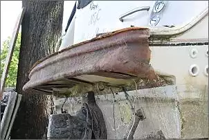

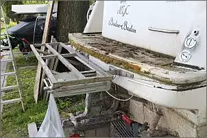

Das ist die alte Edelstahl-Konsole der bisherigen verrotteten Badeplattform:
Name:	2024-04-28 Badeplattform 001.jpg
Hits:	121
Größe:	142,8 KB
Bevor ich die abgebaut habe, habe ich mit Pappe die Lage festgehalten:
Name:	2024-04-28 Badeplattform 003.jpg
Hits:	80
Größe:	115,3 KB
Der Gedanke dahinter ist, für die neue GFK-Plattform das Gerüst weiter zu verwenden.
Dafür müssen die entsprechenden Auflagen mit einlaminiert werden.
So meine Vorstellung.

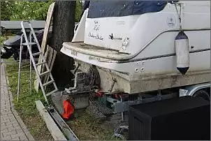

Das Gerüst war fix ab und das Heck wieder original:
Name:	2024-04-28 Badeplattform 004.jpg
Hits:	79
Größe:	134,9 KB
ID:	1013017 Klicken Sie auf die Grafik für eine größere Ansicht
Name:	2024-04-28 Badeplattform 005.jpg
Hits:	79
Größe:	129,0 KB

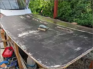

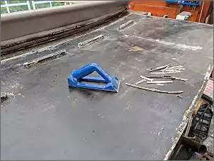

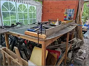

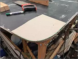

Dann habe ich interessehalber die alte mitgekaufte Abformung mal angehalten.
Grundsätzlich passt sie, aber sie hat sich etwas verzogen im Laufe der Jahre.
Gebraucht wird sie eigentlich nicht mehr.
Name:	2024-04-28 Badeplattform 006.jpg
Hits:	92
Größe:	130,9 KB

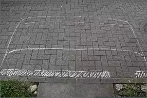

Daheim habe ich mit Strassenmalkreide die Proportionen des Hecks (gelb) und der Badeplattform auf die Straße gemalt.
Die übernommene Negativform sieht eine fette Größe von ca. 225cm x 90cm vor (blau).
Name:	2024-04-28 Badeplattform 010.jpg
Hits:	74
Größe:	160,1 KB
ID:	1013020 Klicken Sie auf die Grafik für eine größere Ansicht
Name:	2024-04-28 Badeplattform 011.jpg
Hits:	71
Größe:	164,1 KB
Die 90cm sind schon gewaltig viel.
Fast zuviel.
Das wurde damals auch schon im originalen Bauthread angesprochen:
https://www.boote-forum.de/showthrea...3&#post3083553
Ich gedenke, sie 20cm kürzer zu gestalten - also nur 70cm tief (rot).

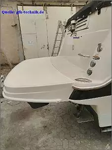

Parallel habe ich Kontakt zur Firma gfk-technik.de aufgenommen, die Thomas hier auch schon einmal erwähnt hat:
Die bieten eine Plattform an in ansprechender Optik und mit fast der gleichen Größe, wie sie mir vorschwebt:
Name:	2024-04-28 Badeplattform 012.jpg
Hits:	98
Größe:	65,4 KB
Grund für meine Kontaktaufnahme ist, dass ich arge Zeitprobleme habe.
Zudem ist es gar nicht mehr so einfach, als Privatperson Gelcoat und Polyesterharz zu bekommen - zumindest auf dem Versandweg wegen irgendeiner Verordnung.
Früher habe ich bei Behnke gekauft, Polyesterharz führen die aber deswegen nicht mehr.
Jetzt diskutiere ich mit der Firma, ob sie mein Edelstahlgestell irgendwie berücksichtigen können anstelle einer freitragenden Konstruktion.
Alternativ überlege ich, deren Plattform "nackt" zu kaufen und dann bei mir anzupassen.
Den Aufpreis gegenüber dem "Selber machen" schätze ich mal auf ca. 2.000,- EUR.

Erstmal habe ich die Grundplatte der Form grob vom Dreck gereinigt:
Name:	2025-04-21 Plattform 001.jpg
Hits:	42
Größe:	115,3 KB
Den Blechrand hatte ich vor Monaten (Jahren) schon abgeschraubt zum besseren Transport, ebenso das abgeformte Heck.

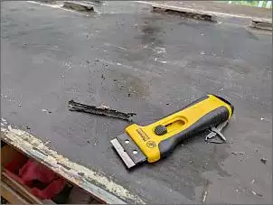

Gestern dann undum das alte Fugenmaterial abgekratzt.
Das scheint Acryl aus der Kartusche gewesen zu sein. Fand ich gar nicht so schlecht:

Nebenbei habe ich mit einer Pappschablone mal die Symmetrie geprüft: passt!
Name:	2025-04-21 Plattform 005.jpg
Hits:	32
Größe:	87,6 KB

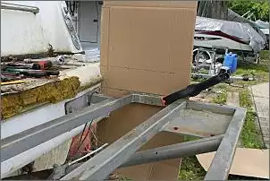

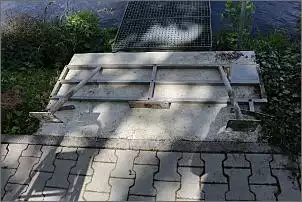

Dann habe ich festgestellt, dass die Form etwas gelitten hat - die hing stark durch. So 5cm in der Mitte der 220cm:
Name:	2025-04-21 Plattform 004.jpg
Hits:	36
Größe:	124,1 KB

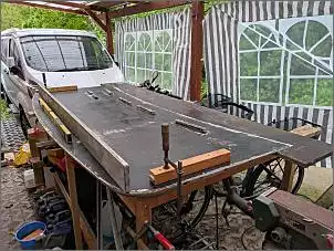

Also habe ich angefangen, mit einer Richtlatte und Wasserwaage das Gestell auszurichten.
Das Gestell bestand aus einem ausgemusterten IKEA Kura Hochbett.
War aber nicht stabil genug auf die Länge, so dass ich mit den Stützen eines zweiten IKEA Kura unterbauen musste.
Name:	2025-04-21 Plattform 006.jpg
Hits:	37
Größe:	139,2 KB
ID:	1038188 Klicken Sie auf die Grafik für eine größere Ansicht
Name:	2025-04-21 Plattform 007.jpg
Hits:	47
Größe:	145,3 KB

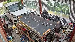

Dafür kann ich mit der Überwachungskamera jetzt Tag und Nacht die Form beobachten:
Name:	2025-04-22 Carport 001.jpg
Hits:	64
Größe:	129,7 KB
Hier sieht man aber auch, mit welchen Platzverhältnissen ich es hier unter'm Carport zu tun habe.

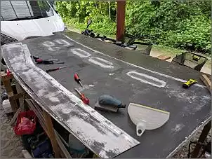

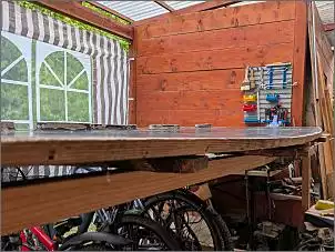

Ende April habe ich die Grundplatte, die Blechstreifen und das abgeformte Heck glatt geschliffen mit 360er Mirka Abranet und Handschleifblock:
Name:	2025-04-26 Plattform 008.jpg
Hits:	41
Größe:	142,1 KB
ID:	1039315 Klicken Sie auf die Grafik für eine größere Ansicht
Name:	2025-04-26 Plattform 009.jpg
Hits:	40
Größe:	199,1 KB
Geplant ist weiterhin, später das günstige EVA Teak draufzukleben.
Ich werde darauf verzichten, die EVA-Fläche irgendwie zu versenken oder einzulassen. Macht nur Arbeit.
Vor diesem Hintergrund konzentriere ich mich auch Hauptsächlich auf die späteren Sichtflächen, was de facto gar nicht so viel sein wird.
Im Rahmen dieser Überlegungen haben wir als Familienrat uns auch mit den ovalen Löchern befasst. Einen wirklichen Nutzen/Mehrwert haben wir für uns nicht erkannt.
Im Gegenteil: wir haben sie als unnötige Stolperfallen und Kleinteil-Versenk-Öffnungen befunden.
Also habe ich die aufgeschraubten Holzklötze entfernt, Fugenreste abgeschabt und glattgeschliffen:
Name:	2025-04-26 Plattform 010.jpg
Hits:	40
Größe:	138,7 KB
Wieder ein paar Ecken weniger Detailarbeit beim kommenden Laminieren.

Die Löcher sind da sehr wahrscheinlich drin, damit Schwell, der das Boot von hinten trifft, nicht das Boot stark anhebt und die Welle sich unter der Plattform staut.
Ob das notwendig ist, weiß ich nicht, aber dein Argument, dass sich dort Kinderfüße verhaken können, sehe ich als wichtiger an.
Micha
Alt 06.05.2025, 10:18
Chili Chili ist offline
Beiträge: 8.788
22.080 Danke in 7.121 Beiträgen
Ja, die Diskussionen sind tatsächlich schon alt und auch bei meinem Vorbild Ingo und seinen Badeplattformen wiederzufinden.
Wenn ich mir aber andere so ansehe (Google Bildersuche), dann findet man die Öffnungen recht selten.
Auch hier im Beitrag 12 ist davon keine Spur.
Und als Eingriff, um von der Badeleiter hochzukommen taugen sie auch nicht recht - die sind gefühlt zu weit weg.
Für diesen Zweck überlegen wir uns noch eine Lösung.
