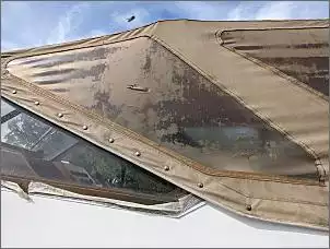

Moin, siehe Foto, unser mittleres Fenster über dem Steuerstand hat im untersten Fünftel so eine Verkrustung auf ganzer Breite. Sieht aus und fühlt sich an wie eine Verkalkung - ist es natürlich nicht, aber besser kann ich es nicht beschreiben.
Die Fenster links und rechts haben das nicht. Gereinigt haben wir immer nur mit Wasser und 1x im Jahr mit einem Reiniger für Zeltfenster. Allerdings ist das Teil schon 18 Jahre alt und immer der Witterung ausgesetzt.
Worum handelt sich da? Verschmutzung? Materialermüdung? Beides? Ist da was zu retten oder muss ich die Scheibe ersetzen lassen?
Grüsse
Patrick

Hallo Patrick,
versuche es mal mit "VuPlex"...
wenn es damit nicht besser wird, muss ein Neue Fenster rein.
Werner

Den Schritt mit dem Vuplex kannst du überspringen, das PVC vom Fenster hats hinter sich. Wenn du noch nen bisschen wartest siehts irgendwann so aus:
Hits:	79
Größe:	176,1 KB
Henning

Ich wette dass die Folie auch nicht mehr weich und geschmeidig ist, das sieht für mich so aus als wären die Weichmacher raus. Die Fenster solltest du tauschen lassen.

genau.....die Weichmacher sind raus, von der Sonne Verbrannt.
hatte meine Persenning an der "Sonnenseite" auch.
