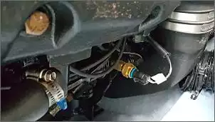

Habe zwar einen Mercruiser 4,3l, aber die Position des Sensors sollte gleich sein.
Hits:	49
Größe:	69,3 KB

Der Sensor auf dem Bild ist glaube ich der Öldruckschalter für die Warnung (Öldruck zu niedrig), nicht der Sensor für die Instrumente, oder?
Grüße Tim

Mein Motor ist 2019 auch mit externen Ölfilter.
Am Bild ist der 3 polige Öldrucksensor für die Elektronik, der Öldruckschalter ist bei mir oben neben dem Verteiler, aber ist halt ein Mercruiser

So, vielen Dank nochmal! Ich habe ihn gefunden & Ersatz ist bestellt. Super!
Grüße Tim

Hallo Werner,
im Grunde gleiche Position wie auf dem Foto oben. Also wenn man in Richtung Heckspiegel schaut auf der rechten Seite hinten und unten.
Grüße Tim
