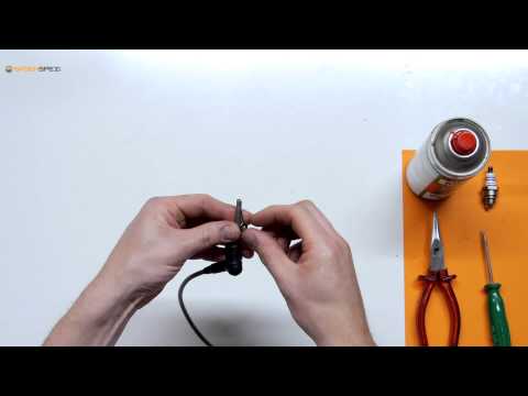

Zündkabel, Zündstecker- kein Kontakt( Kabelbruch o. fehlender Kontakt zum inneren Kupferdraht ) oder fehlender Zündkerzenaufsatz? https://www.youtube.com/watch?v=oaNcQiPy5UE
Ich kaufte mal nen optisch tollen Evinrude Sportster( alles Original ). Der Motor lief nicht- hab alles durchgeguckt und durch Zufall entdeckt, dass der Verkäufer nicht die Anschlußmutter aufs Zündkerzengewinde geschraubt hatte.
https://abload.de/image.php?img=zndkerze0cbu.jpg Teil 1

Danke für die Antwort
Das muss ich nochmal überprüfen. Zündkabel und Zündkerzenstecker. Zündkerzenaufsatz habe ich auf der Zündkerze
