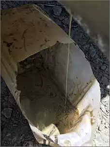

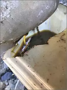

Standard Getriebeöl aus dem Z-Antrieb nach einigen Jahren - wie darf das aussehen
Heute mal erstmalig seit dem Kauf (2018) das Öl im VP 290 ersetzt.
Das was rauskam war mengenmäßig okay, nicht mehr oder weniger als die Vorgabe. Beschaffenheit: naja, war schon ölig, aber auch von der Farbe her etwas milchig, sagen wir caramel.
Ist das nach dieser Nutzungszeit normal, oder muss ich mit Undichtigkeiten (also Wasser im Öl) rechnen?

An der Ablassschraube waren kleine Späne, würde ich sagen. Ist Abrieb normal?

Habe zwar ein AB, aber das Öl wechsel ich alle 2 Jahre und das Alte sieht wie das Neue bei mir aus. Ich mache den Wechsel auch nur, um gerade Wasser im Öl zu erkennen.
In Deinem Fall sieht das sehr nach Wasser aus, im Zweifel länger stehen lassen (Wasser/Öl-Trennung) und nächste Jahr wieder Ölwechsel. Sieht es wieder so aus, ist wohl was undicht.

Abrieb im Getriebe ist normal. Die Ablassschraube hat extra einen Magneten damit die Späne nicht im Getriebe rumsausen und noch mehr anrichten.
Das Öl sieht so aus als wenn es Wasser gezogen hat. Eventuell der Simmerring der Propellerwelle wegen einer Angelschnur?

Da ist eindeutig Wasser drinn. ( Grau, Weis, Milschig )
Ölwechsel erst nach 4 Jahren.
Können auch 8 Jahre sein wenn der Vorgänger auch 4 Jahre nichts gemacht hat.
Schönen Gruß vom Getriebe.

ich würde das Getriebeöl wechseln, und nach der Saison überprüfen...
ist dann wieder Wasser dabei muss der Antrieb neu abgedichtet werden.

Da ist definitiv Wasser im Spiel.
Zwei Möglichkeiten hast du:
Komplett neu dichten, was Arbeit bedeutet.
Oder erstmal neues Öl rein und zukünftig in kürzeren Abständen (wöchentlich/monatlich) kontrollieren. Ist ja ein Trailerboot, da geht das problemlos.
Oder so ein Mittelding: die wichtigsten/wahrscheinlichsten Dichtungen machen. Propwellen-Wedis.
Hallo Roland,
da ist eindeutig Wasser im Öl.
Das hatte ich vor Jahren bei einem Außenborder bei dem die Simmeringe durch eine Angelschnur das zeitliche gesegnet hatten. Mach dir aber erstmal keinen Kopf, wechsel das Öl und kontrolliere es nach deiner Seenplattentour.

zum Kontrollieren aber Öl an der unteren Schraube ablassen, da sich das Wasser ja absetzt...

Vielen Dank für eure Hinweise, das hilft mir absolut weiter. Wenn man so was noch nie gesehen hat, finde ich eine Einschätzung schwierig.
Ich nehme nun aus euren Posts mit, dass ich definitiv irgendwo Wasser reinbekomme und mit neuem Öl erst mal fahren kann.
Im Herbst wollte ich die Bälge wechseln, da muss der Antrieb ja sowieso ab und ich kann dann der Sache auf den Grund gehen. Außerdem fällt mir auf, dass ich (für mein Verständnis) enormes seitliches Spiel habe, was natürlich das starke Gieren mit ermöglicht. Ich schätze zwischen 5 und 10 Zentimeter macht das hinten an der Graviationsplatte schon aus, was der Antrieb hin und her pendeln kann. Da würde ich in dem Zuge auch mal schauen was man tun kann.
