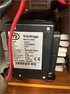

Wir haben auf dem Boot einen 40 Liter Kompressorkühlschrank der fest verbaut ist.
Dieser lässt sich nur mit 12 Volt betreiben.
Zur Zeit ist er mit einem An/Aus - Schalter an die Verbraucherbatterie angeschlossen.
Es ist eine 66 AH Bleibatterie.
Bisher haben wir den Kühlschrank nur während der Fahrt betrieben wenn die Batterie durch die Lichtmaschine geladen wird.
Nachts wurde er halt ausgemacht.
Das war während unserer langen Überführung ja auch ok.
Jetzt kommt das Boot aber in seinen Heimathafen und wird nicht täglich bewegt.
Trotzdem möchte ich kaltes Bier
An der Batterie habe ich ein separates Ladegerät das automatisch auf erhaltungsladung umschaltet.
Ladestrom muss ich nachschauen. 4 oder 6 Ampere.
Der Kühlschrank braucht im Betrieb rund 3 Ampere.

Ist es ok wenn ich den Kühlschrank weiterhin über die Batterie laufen lasse und permanent nachlade,
oder macht es Sinn einen Umformer mitUmschalter zu montieren?
