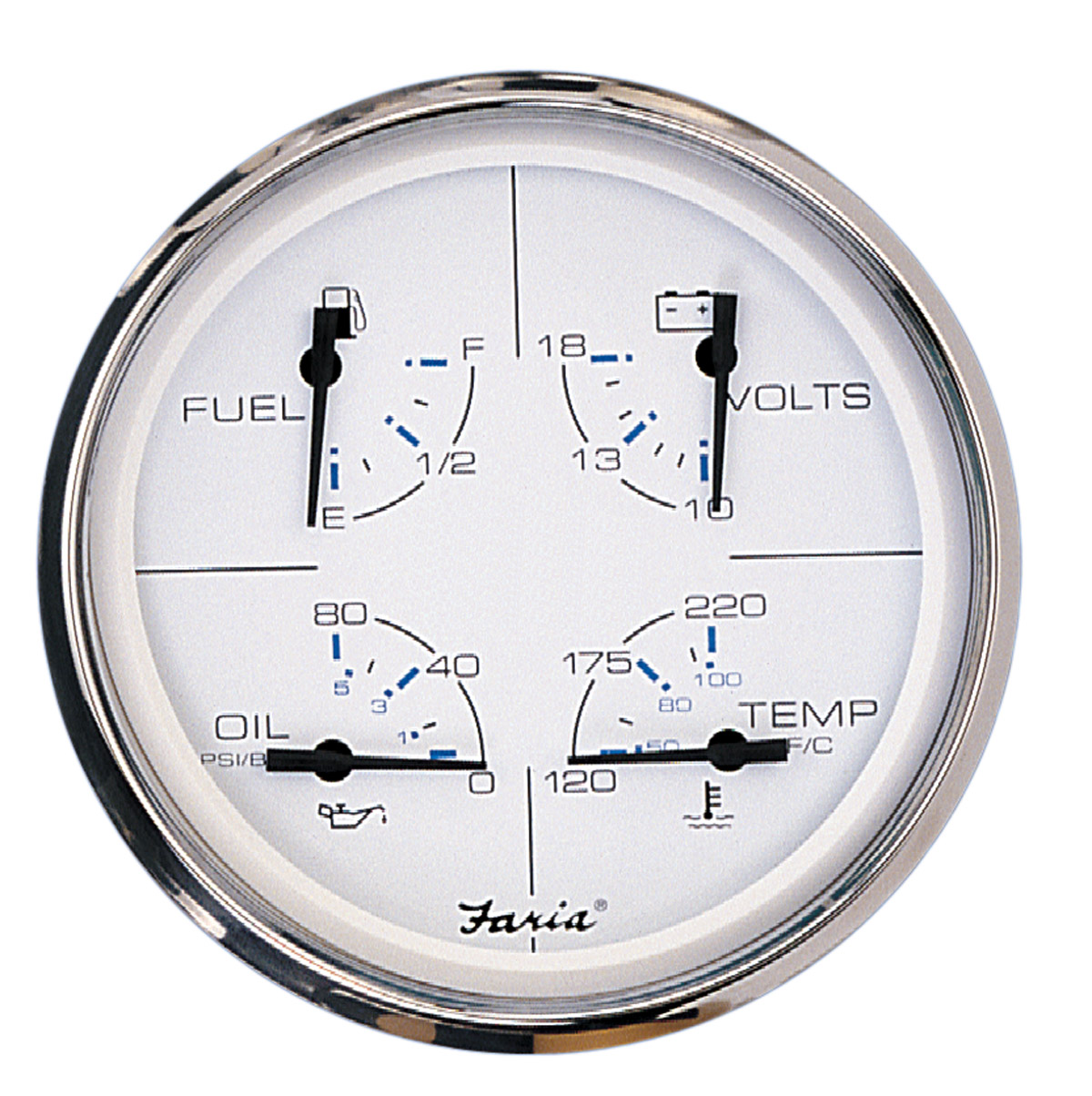

Ob das jetzt bei einem AB funktioniert, weiß ich nicht - aber vielleicht als Alternative bei wenig Platz...?
https://fariabeede.com/2-pages/prod_...dGauge=2_multi
Gibts in 52, 85 und 112mm Durchmesser.
