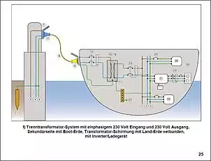

Ich hab von der letzten Diskussion darüber noch dieses Bild gespeichert...
Hits:	142
Größe:	49,1 KB
Demnach ist bei Landanschluß Erde, N und Batt.minus auf dem selben Potenzial (Pkt. 20 geht zum Batterieminus), zumindest solange der FI nicht ausgelöst hat. Ich finde die Seite nicht mehr, wo das Bild herstammt - da war auch die Legende zu den Nummern drauf.
Hier noch ein Link zum Thema Landanschluß https://www.mibo.cc/Landanschluss%20...SO%2013297.htm
Bei der Variante ohne Trenntrafo ist Batt.Minus und Erde auf dem gleichen Potential, N ist getrennt.
Ja, ist eigentlich nicht deine Frage, aber so indirekt auch ne Antwort.

Leider geht, wie in aller Literatur die ich finden kann, diese immer nur auf den Landanschluss ein. Das ist aber nicht meine Frage und auch nicht mein Problem.
Meine Frage bezieht sich ausschließlich auf ein Netz, wenn kein Landstrom anliegt. In meinem Fall kann das der Generator oder auch der Wechselrichter sein der 230V Stromnetz aufspannt.
Ein Trenntrafo spielt daher zur Beantwortung meiner Frage keine Rolle.
