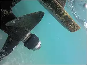

Hola Freunde des Bootssports.
seit ein paar Tagen wieder zurück auf Teneriffa, wollte ich gestern eben mal zum Baden rausfahren. Boot hatte knapp 3 Monate gelegen. Kurzer Check, Motor sprang sofort an und freudig aus dem Hafen rausgedümpelt. Nachdem der Motor warm war, mal die Hebel auf die Back gelegt. Die Badebucht will ja auch mal erreicht werden. Irgendwie kam die Kiste nicht ins gleiten, aber Drehzahl war vorhanden. Komisch. Ok. Bewuchs war ordentlich drauf, aber ins Gleiten komme ich immer. Nochmal vor und zurück geschaltet, vielleicht hat das Getriebe keinen Bock. Wieder das gleiche. Also mit langsamer Marschfahrt die nächste Bucht angesteuert und den Pickel geschmissen. Taucherbrille auf, schwimmen wollten wir ja sowieso. Was entdeckt mein entsetztes Auge? Da fehlt der hintere Propeller meines Duo‘s. Tolle Wurst. Naja, die Sonnenstunden wurden ausgiebig genutzt um dann wieder zurück zu tuckern. Habe dafür mal meinen 5PS Honda eingesetzt. Der soll ja auch nicht einrosten. Mit gemächlichen 3 Knoten bei Gegenwind ging es dann die 3 SM zurück. Im Hafen angekommen wieder die Brille auf und die Route abgeschnorchelt. Kein Propeller zu finden.
Nun, das alte Pärchen war noch vom Vorbesitzer sollte eh ersetzt werden. Nur welche Größe. In den Bootsunterlagen war nichts zu finden. Unter Wasser auch nichts zu erkennen. Also Kiste schnell heute Abend raus und den verbliebenen Prop sauber gekratzt, um eine Nummer zu finden. Ist ein D4, 8531424.
nun meine eigentliche Frage. Ich finde leider nirgends im Netz eine Tabelle der Durchmesser und Steigungen der VP Duoprops. Immer nur die einzelnen Serien, bei mir D4. Hat vielleicht einer von Euch eine Tabelle?
Propeller sind bestellt und hoffentlich nächste Woche auf der Insel.
Gruß aus der Sonne

Durchmesser und Steigung schlüsselt Volvo nicht auf. Die Paare gehören auch zusammen und sollten tunlichst nicht mit anderen Typen gemischt werden. Also für dich wäre der richtige Propeller der D4 Heck.
Die Teilenummern sind laut Katalog für Front 3851424 und Heck 3851444.
Kurzer Nachtrag: Volvo hat als Nachfolger der D-Serie die I-Serie auf den Markt gebracht und empfiehlt bei Komplettsätzen natürlich die und für einzelne Ersatzpropeller weiter D. Ob die Größennummer die gleiche ist, musst du beim Händler deines Vertrauens erfragen, bei der Umstellung der B-Serie auf den Nachfolger J ist sie z.B. nicht gleich.
Henning

Danke für die Antwort. Ich habe das Propellerpaar neu bestellt. Die waren schon sehr abgerockt. Klar das die gemeinsam neu kommen.
Mir ging es um Durchmesser und Steigung. Aber scheint wirklich so zu sein, wie Du schreibst. Keine Info.
Deinem Hinweis mit der neuen I-Serie, werde ich Morgen bei dem VP-Händler hier auf Teneriffa nachgehen. Wo liegt denn der Unterschied drin?

So, ich war heute beim VP-Distributor für Teneriffa und wollte die neuere I-Serie der Duoprops bestellen. Er hat mir davon abgeraten. Er würde die alte D-Serie bestellen. Er zeigte mir einen Kundenprop der J-Serie, welcher nach einem Monat gewerblicher Nutzung schon Kavitationsspuren im Fußbereich der Flügel hatte. Eigentlich will man(n) ja immer gerne das neueste haben, aber da ich mit dem alten Prop im Bezug auf Beschleunigung und Endgeschwindigkeit sehr zufrieden war, habe ich mein Running System nicht gewechselt und dann den D4 bestellt.

Ich kann die neuen nicht empfehlen. Innerhalb von 4 Tagen im Urlaub sind mir zwei Sätze kaputt gegangen. Ich hab die alten wieder drauf gemacht, die halten wenigstens.

Heute mein neues Proppärchen abgeholt. Ging ja doch schnell. Habe dem VP-Händler die Fotos von @Peter 76 gezeigt. Er sagte, das dies ein bekanntes Problem sei. Nur Frage ich mich jetzt, warum macht VP nichts dagegen?
Wenns klappt, kommen die Props morgen wieder drauf und das Getriebeöl wechsel ich auch noch bei der Gelegenheit.
