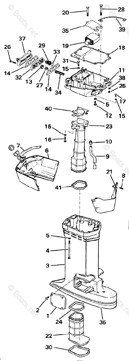

Hallo Uli !!
Den Bildern nach ,ist das der 85 Ps Motor , da sitzt das Thermostat hier , Nr 29 , die Nr 13 , 27 ,34 sind das überdruckventil
es sollte dieser Motor sein:
https://www.boats.net/catalog/johnso...1992/j85ttlend
MFG Uli
