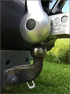

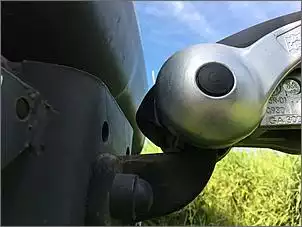

Kennt das Jemand - meine Alko-Antischlingerkupplung setzt auf der Fahrzeugkupplung unten auf. Ich habe mich beim fahren über relativ laute "Knarz"-Geräusche in den Kurven gewundert. Das ist aber erst bei der jetzigen Urlaubsfahrt aufgetreten, bzw. bei den kürzeren Fahrten vorher habe ich nichts bemerkt.
Hits:	172
Größe:	50,2 KB
Hits:	181
Größe:	65,6 KB
Man sieht es auf dem Foto nicht so gut, es glänzt an den Außenkanten, da wo die Kupplung aufsaß.
Kann das sein, dass die Kupplung am Fahrzeug nicht für die Alko geeignet ist? Anscheinend ist die Kugel zu dicht am Träger, der Abstand müsste wohl größer sein (lässt sich tauschen, wenns was passendes gibt)?
Es könnte natürlich auch sein, dass das bei einer Aus- oder Einfahrt passiert ist, wir hatten welche, wo ich schon befürchtete irgendwo aufzusetzen.

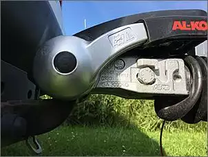

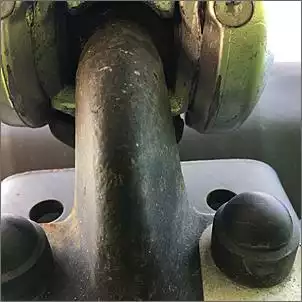

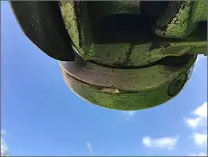

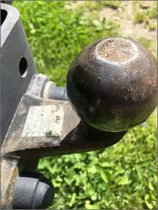

So, angehängt sieht das alles eigentlich gut aus. Höhe passt und es gibt auch keine Ansätze zu Kollisionen an der Kupplung. Probleme könnte es bei extremem Lenkeinschlag beim rangieren geben, da könnte der Knubbel der AS schon aufsetzen.
Die Kupplung hat jetzt ca. 1100 Km hinter sich, da dürfte doch noch nichts abgenutzt sein.

Auf diesem Bild sieht man links den unteren Teil der Alko-Kupplung, da sitzt was auf. Ich schaue mir zu Hause die Anleitung mal an, was da steht bezüglich der Fahrzeugkupplung, danke für den Hinweis.

Die AS habe ich tatsächlich wegen der 100 Km/h-Zulassung und der Sicherheit montieren lassen. Es kommt ja bei der Zulassung nicht nur auf die Ausstattung des Trailers, sondern auch auf das Gewichtsverhältnis vom Fahrzeug und Trailer an. Ohne die AS hätte das bei mir nicht gepasst, ist so schon knapp.

Das sieht schon arg knapp aus....bisserl Kurve oder Schräglage vom Hänger und das knirscht....geht da keine Kugel, die etwas höher baut?
https://www.kupplung.de/anhaengerkup...r/kugelkoepfe/
Schätze das ist genau das, was in der A50-1 drin steht....
