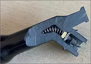

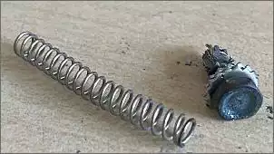

Heute das Problem mit Kollegen weiter analysiert.
Die Sekundärspule hat 8,5 kOhm, wenn mann die beiden Zündkabel entfernt.
Die beiden Zündkabel haben keinen Durchgang.
Kabel entfernt: Kabel haben Durchgang.
Also bleibt der Kerzenstecker, der keinen Durchgang hat.
Beiliegend die Fotos, wie die Feder den Schraubenkopf so erodiert hat, dass kein Kontakt mehr vorhanden war.
Lösung: Zwei neue Kerzenstecker mit 5 kOhm Entstörwiderstand auf die Kabel montiert. Alles wieder zusammengebaut und jetzt hat die Sekundärseite somit die gewünschten 20 kOhm Gesamtwiderstand.
Freu mich schon auf den Einbau und Test!
Fazit: Hätte man mit Tausch der Zündspule auch gelöst bekommen, allerdings um ein Vielfaches der 12 Euro für die zwei Stecker.
Danke für die Hilfe!

Donnerwetter! Von außen nichts zu sehen...
Bin gespannt!
Danke, dass Du uns auf dem Laufenden hältst!
