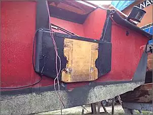

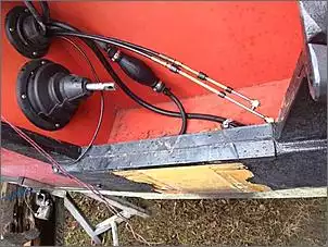

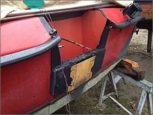

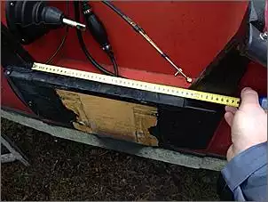

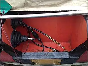

Hallo Ihr Herzallerliebsten Bootskolleg(inn)en,
ich hoffe Ihr hattet alle eine spektakuläre Silvesterfete und einen guten Jahres-Start (wobei der ja bei den Meisten am kommenden Montag erfolgen wird).
Isch hätt gern a mol a Fraache... oder besser zwei:
Mein BF20 war bisher immer direkt mittels seines Lenkärmchens (ist dad Teleflex?) an dem Lenkzug, der aus der Bordwand kommt, angeschlossen. Ging gut, leider aber konnte ich links fast auf der Stelle drehen, rechts rum hatte ich den Wendekreis der AIDA Blue.
Plane ein Update auf neuen BF50, auch Fernbedienung mit Halterung inkl. P.-Trim- und Tilt.
Möchte das nun gleich so umnutzen, dass die aus der Durchführung kommende Metall-Aufnahme (Schieber/Zieher) dieses "Dingens" bewegt, das dann durch die Motor-Halterung geführt wird und dieses wiederum den Tillerarm bewegt, der am Lenkärmchen des BF50 verschraubt wird.
Muss ich ne komplett neue Lenkung reinzimmern oder kann ich meinen Stummel am Heck mit einem Umlenkset verbinden? Welche Teile bräuchte ich denn, könnte mir jemand liebenswürdigerweise was verlinken?
Ich meine das so:
https://www.boote-forum.de/attachmen...1&d=1262458468
BF50 passt, da er ziemlich schmal (paar cm nur mehr als BF20) und als 3-Zylinder recht niedrig baut, gut ins Heck, habs genau gemessen.
Der Spiegel ist bombenfest, sieht bissl optisch wild ohne die Farbe aus, habe an dem Ding gezogen, gerüttelt, da bewegste das komplette Boot auf den Böcken aber der Spiegel ist sowas von fest und solide, der sollte die +50kg zum BF20 abkönnen, oder? Ist trocken und mein Metallbauer schneidet mir gerade eine Art Aufsatz aus Alu, der von oben über den Spiegel gesetzt wird und die Innen- und Aussenseite sowie die Oberseite in Alu einkleidet, das Holz schützt und die eingehende Energie noch etwas flächiger verteilt.
Im www haben irgendwie alle Poseidons n BF50 dran, ich denke die Struktur sollten den abkönnen (jaaa Ihr Monster-AB-Fahrer, lacht nur auch wir Kleinmotoristen haben halt so unsere Sorgen angesichts dieser rohen Kräfte
Bedenken? Sagt doch mal watt... Danke!

in aller Regel brauchst du nur ein etwa 30 cm längeres Lenkkabel

Kontrollier doch mal ob dein Lenkkabel nicht so lang ist das du es nach hinten die 30cm rausziehen kannst. Die schwarze Manschette weg und auf die ganze Länge schauen ob du es nicht besser verlegen kannst um Länge zu sparen.

vielen Dank für die Infos. Es ist in der Tat genug Lenkkabel vorhwnden, da es innen noch mal eine "Runde dreht", weil es ursprgl. zu lang war, d.h. ich hätte noch 30cm mehr.
Aber wo kaufe ich denn jetzt diese Schubstange und diesen Tillerarm, ich steh da echt auf dem Schlauch, habe im www im Segelladen gestöbert...

den Umbau von Direktlenkung auf Tillerarmlenkung habe ich hinter mir. Bei deinem Boot musst Du wohl noch ein Loch in die rechte Motorwannenwand zimmern, da Du sonst nicht nach links fahren und lenken kannst. Der Tillerarm fährt nämlich ordentlich nach rechts aus. Und bei Dir sieht es nicht so aus, dass Du den Platz hast. Neuer Motor ja, aber ich empfehle, bei der Direktlenkung mit Spritzkastenhalterung zu bleiben und nur den Adapter für die Direktmontage besorgen.

wie ist denn die Lenkstange an der Bordwand festgemacht. Diese sollte dort arretiert und verstellbar sein, um die Anzahl der Lenkradumdrehungen nach links und recht einstellen zu können.

Mmmhhja, ok ich verstehe, der Tillerarm muss ja rechts Platz haben, das ist eng, das hatte ich gar nicht bedacht, schönen Dank für den Tip. Loch wäre kein Problem, rechts rein ist erst mal Luft und der Tank kommt erst ein gutes Stück weiter... ginge theoretisch.
Selbst wenn es bei mir die kleinste Teleflexlenkung wäre könhte ich die 50 PS ja auch direkt wie den BF ansteuern, oder wären da die Lenkkräfte zu hoch?
Falls es gehen sollte, dann bliebe einzig das Problem mit dem zu kleinen Lenkeinschlag nach rechts...
Die Lenkstange (das ist die Stange, die aus dem schwarzen Durchgang kommt?) ist nicht befestigt, sie läuft inen durch ein Stück Plastikrohr um eben irgendwo drin zu laufen und nicht in der Luft zu hängen, aber sie ist nicht arretiert.
Danke für Euer aller Infos bisher...

das sieht alles sehr schmal aus bei Dir. Meinst du, mit Tillerarm geht das? Meine Motorwanne ist breiter und selbst da hab ich unterschiedliche Einschläge links/rechts.

Jo, denke auch langsam, dass ich lieber bei der direkten Ansteuerung bleibe... vor allem mit dem BF50 wirds ja dann richtig eng...

wenn man Platz hat ist es nur eine Frage der Einstellung ob die Lenkwinkel in etwa gleich sind, ich würde auf jeden Fall das Lenkkabel am Motor anschließen, Spritzwandanschluß ist immer ein schlecht Kompromiss um nicht zu sagen eine Notlösung

Wenn´s über den Tillerarm geht ist auch die Trailerstellung besser zu machen. Bei direkt Ansteuerung wie es bei dem 20 PS war verdreht sich immer die Lenkstange.

Hmmm, stimmt. Aber ich denke auch es ist li. und re. zu eng....
