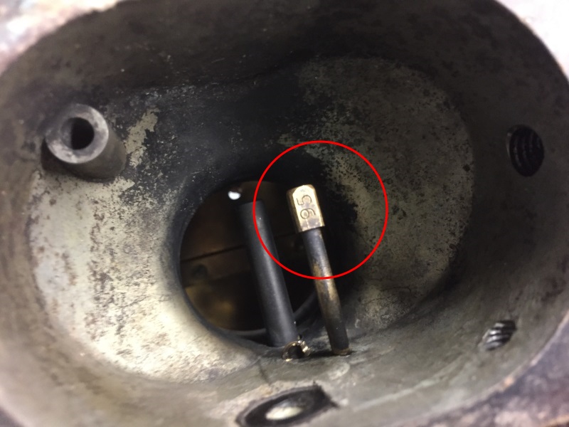

Motor läuft soweit, aber der Vergaser macht noch Probleme, da der Anschluss für den Benzinschlauch hinüber ist. Abdichtungsversuch ist gescheitert, also Ersatz gesucht und gestern erhalten.
Sowohl der alte (silber) als auch der Ersatzvergaser (schwarz) haben die Kennung Solex 44 PHN "F", trotzdem gibt es ein paar Unterschiede. Diese beiden Röhrchen hat nur der originale:
Ansonsten habe ich die Bedüsung usw in der Ersatzvergaser übernommen. Gefühlt läuft er jetzt schlechter als vorher...
Muss ich wegen des fehlenden Röhrchens anders bedüsen oder ist er einfach noch schlecht abgestimmt? Ultraschallbad und Ausblasen wurde natürlich schon gemacht.

Ja, mittlerweile sind beide Vergaser normal verwendbar. Ich fahre aktuell mit dem schwarzen (damals zugekauften) Vergaser. Seit ich dort die Beschleunigermembran und das Schwimmernadelventil gegen Originalteile getauscht habe, läuft alles ziemlich gut.
Den originalen Vergaser mit dem gebrochenen Benzinanschluss habe ich repariert (Stutzen mit Feingewinde-Schraube verschlossen und Benzinanschluss auf die andere Seite verlegt) und mit einer nahezu identischen Bedüsung versehen. Damit läuft der Motor nun auch gut bis sehr gut.
