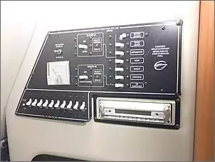

hätte mal wieder ne Frage. Bin auf der Suche nach einem Operator Panel für eine Crownline 250 (Baujahr 2006. Das Panel wenn man in die Kabine kommt auf der linken Seite). Hat jemand ne Ahnung wo ich noch eines herbekommen könnte?
(Siegel Gummersbach hat keines und kann auch keines besorgen). Das Panel funktioniert, jedoch ist das Front Cover beschädigt (Ecken abgebrochen).
Hat jemand ne rettende Idee?

Im schlimmsten Fall neu anfertigen lassen bei einer Laserbude.

an anfertigen lassen habe ich auch schon gedacht. Die Frage ist ob das unkompliziert geht und was der Spaß kostet........ hab da echt kein Gefühl wo sich sowas preislich bewegt....

Ich denke wenn du die Komponenten selbst von dem alten auf das neue umbaust, dann wird es sogar günstiger als ein Originales zu bestellen.
Und dann kannst du sogar die Bezeichnungen auf deutsch machen.

...hier kannst du es erst mal probieren
https://www.schaeffer-ag.de/frontplatten-designer#

so habe mal bei Schaeffer angefragt, die können das machen...

so hab mich mal dran gemacht... ausgebaut is es schon mal....

so mein neues is drin..... Feierabend.....
