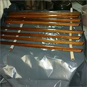

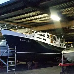

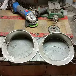

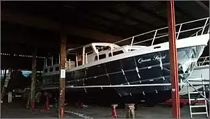

Moin zusammen,

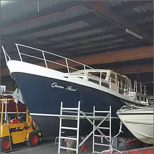

wollte hier einmal kurz zusammenfassen, was bei uns in den vergangenen drei Jahren seit dem Blindkauf von Land weg so alles geschehen ist - Einiges vom damaligen Zustand mit Bildern und den Veränderungen.

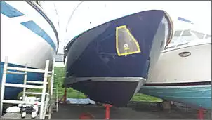

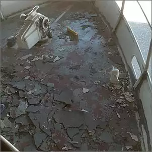

Begonnen hat alles mit der Erneuerung des Unterwasserschiffs (komplett abgezogen mit ein paar Tercoscheiben) , dem Anschweißen ein paar zusätzlicher und vor allem geeigneter Anoden und ein paar Lecks in beiden Dieseltanks die dann natürlich auch komplett erneuert wurden.
Letzteres war tatsächlich eine etwas größere Baustelle, da dazu der halbe Salon inkl. Fußboden zerlegt werden musste, um überhaupt an die insgesamt 800L fassenden Tanks zu gelangen. Nebst dem Brandschutz, dem Kleinschneiden der alten Tanks, dem Schweißen neuer Fundamente für dann zwei etwas kleinere Kunststofftanks, der Installation des neues Doppelfiltersystems und komplett neuen Leitungen und Filtern, habe ich beschlossen den Rumpf auch noch mit zu Überarbeiten - war ja immerhin noch Zeit bis zum Frühjahr ( irgendwo finde ich dazu bestimmt auch noch Fotos)

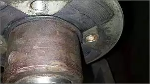

Zwei Boschschleifer später, die beide den Geist aufgaben, musste erst einmal besseres Werkzeug her Bis dato war es auch eher eine Qual die Flächen zu bearbeiten.
Hits:	377
Größe:	36,4 KB
Hits:	319
Größe:	49,4 KB

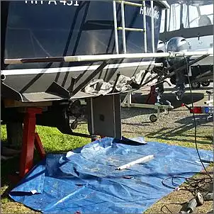

Farbaufbau war dank wirklich toller Produkte von Epifanes relativ gut auch für mich als Hobbyhandwerker zu erledigen.
So ging es dann tatsächlich mit neuem Farbkleid, dem neuem Spritsystem und natürlich neuen Filtern, Keilriemen, neuem Impeller und neuem Öl ins Wasser.

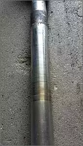

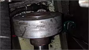

Wir wussten noch nicht, ob der Motor läuft, ein paar Umdrehungen per Hand und dem vorherigen Einstellen der Ventile, war ich echt froh, dass der alte OM 312 nach über vier Jahren Standzeit ziemlich direkt und ohne verdächtige Rauchentwicklung ansprang.

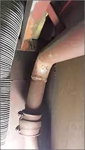

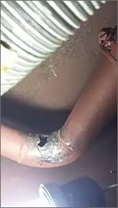

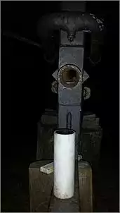

Ein paar Probleme während der ersten Saison gab es dann natürlich doch noch ( neue Dieselförderpumpe, 2 unfreiwillige Ölwechsel durch Wasserschlag, Beinaheüberhitzung durch Keilriemenriss und Ausfall der Hydraulik und Wassereinbruch in der Bilge ) - Naja - so gabs wenigstens keine Langeweile.
Inzwischen gibt's ne neue Riemenscheibe, eine Belüftung für den Kühlwasserverlauf und einen Temperatursensor inkl. Warnsummer im Abgastrakt und eine komplett neue Abgasanlage Innen wie Außen.

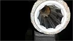

Die Löcher im Abgasrohr waren letztendlich auch der Grund für den Wassereintritt - das zu finden und auch das Ganze zu demontieren und innen durch geeignete Schläuche zu erneuern war wieder eine etwas größere Nummer.

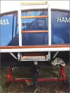

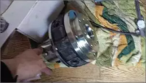

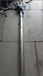

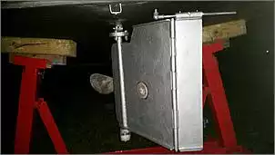

Nach ein paar weiteren Fahrten und der Recherche hier im BF und der beratenden Mithilfe von Hein habe ich dann das Ruderblatt entsprechend verändert.
Hits:	174
Größe:	75,4 KB
Hits:	173
Größe:	74,5 KB
Hits:	194
Größe:	40,1 KB

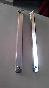

Die Schubstange des Flaps ist übrigens fettgeschmiert und läuft in zwei PTFE Lagerhülsen.

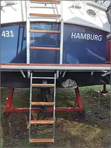

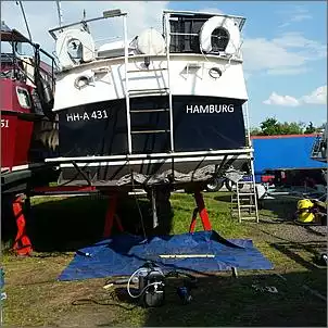

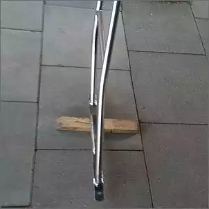

Alt 27.11.2020, 11:54
User 46996

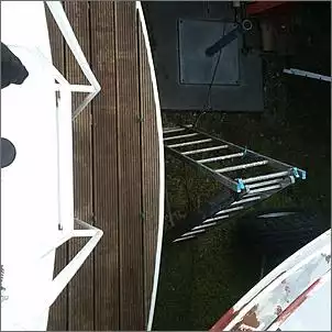

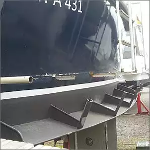

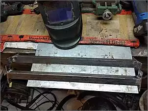

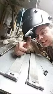

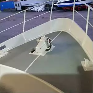

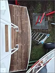

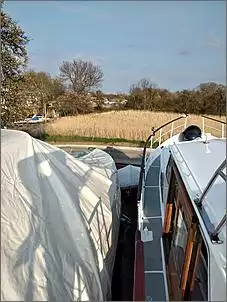

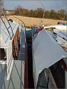

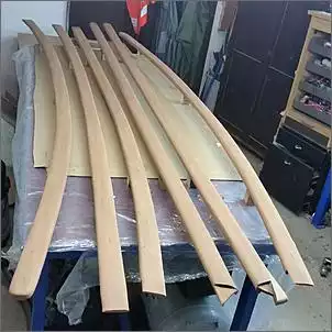

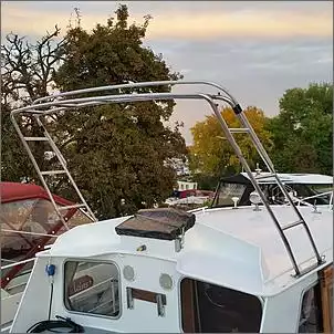

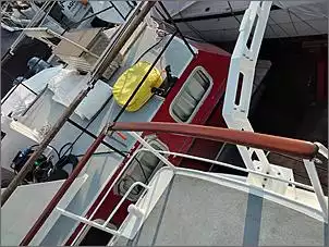

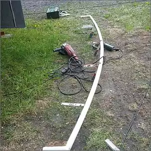

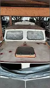

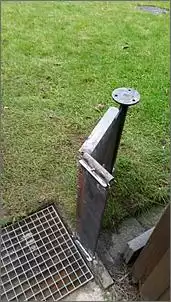

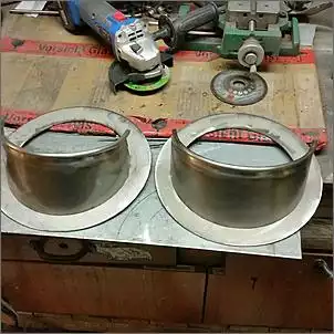

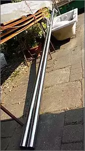

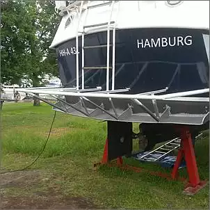

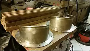

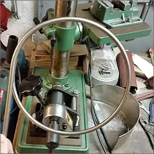

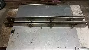

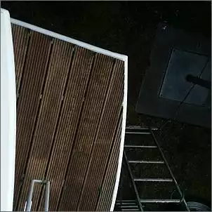

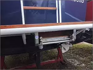

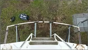

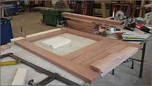

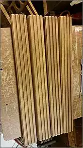

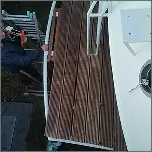

... und es wurde ein Rundumschlag gemacht -
ein gebrauchter Geräteträger wurde angepasst und klappbar umgeschweißt, die Badeplattform verlängert und die kompletten Aufbauten saniert, zwei über den Winter neu gebaute Türen wollen ja nicht zum alten Lack eingebaut werden

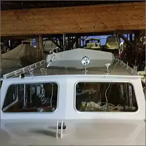

Und weiter geht's ...
Alt 27.11.2020, 12:01
User 46996
Hits:	185
Größe:	82,6 KB
Hits:	182
Größe:	70,2 KB
Hits:	162
Größe:	57,2 KB
Hits:	166
Größe:	47,6 KB
Hits:	170
Größe:	85,0 KB
Hits:	159
Größe:	71,3 KB
Hits:	148
Größe:	47,4 KB
Hits:	152
Größe:	115,7 KB
Hits:	165
Größe:	54,2 KB
Hits:	229
Größe:	79,0 KB
Hits:	180
Größe:	49,6 KB

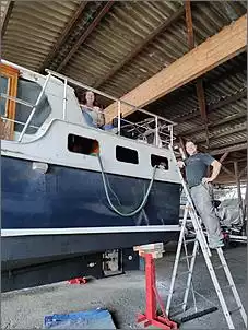

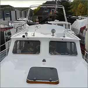

Inzwischen freue ich mich wirklich auf die neue Saison und habe nur noch kleinere Bastelleien zu erledigen ...
Alt 27.11.2020, 12:04
User 46996

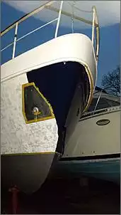

Okay - die Reihenfolge der Fotos stimmt nicht ganz, aber das werdet ihr mir bestimmt nachsehen

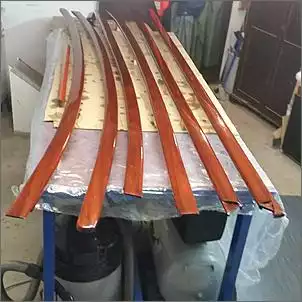

Nun folgen nur noch Abdeckungen für die hinteren Bullaugen und ein paar Neuerungen in der Elektrik.

Die Davits liegen neu pulverbeschichtet bereits im Keller, ach ja - die Aufnahmen dafür musste ich natürlich auch noch anpassen

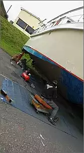

Alt 27.11.2020, 13:43
User 46996

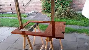

So ... dann habe ich die "Mittagspause" ja nun auch gut rumbekommen - ein Ursprungsfoto während der UW Schiff Sanierung habe ich tatsächlich noch gefunden und in der Ecke auf der Plane erkennt man noch ein altes Fundament der lecken Fasstanks

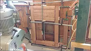

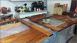

Die wohl größte Herausforderung waren wohl die Türen, wir durften immer nach Feierabend in einer Tischlerei werkeln und es gab natürlich auch eine Einweisung in die große Fräse und die Kettensäge für den Schlosskasten und so weiter, dennoch war das Thema insbesondere der Überblattung und dem zusätzlichen Verdübeln schon echt tricky für mich.
Bin gespannt ob sie dann auch passen im Frühjahr

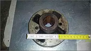

stimmt das erste Mal hatte ich dich um Hilfe beim Zentrieren meiner Welle mit meiner kleinen Myra 21 gebeten.
Das war ja auch mein erstes Boot - die Lernkurve war für mich trotz der Jahre und einem weiterem Boot dazwischen recht steil.

Es gibt ja nach wie vor genug zu tun, also beschäftige ich mich bereits diverse Wochen mit den Mahagoni Handläufen von meiner Reling.
Die waren teilweise sehr angegriffen und leider teilweise bereits sehr schwarz und an ein paar Stellen weich geworden.
Also habe ich geschliffen und ausgeschliffen so gut es ging, die Fehlstellen und diverse Bohrlöcher mit Epoxy und Sägemehl (natürlich auch Mahagoni) verfüllt um das Ganze zu stabilisieren. Farblich sieht man es zwar noch, aber ich kann mit dem Ergebnis so leben. Eine kurz angedachte Neuanfertigung der insgesamt 26 Meter Handläufe wurde also wieder verworfen.
Inzwischen sind da fünf Schichten Le Tonkinois drauf und ein paar werden auch noch folgen, natürlich immer mit Zwischenschliff nach zwei bzw. nun nach einer Schicht.
Die letzten beiden Schichten werden nach der Montage an Bord und dem ggf. notwendigen Beischleifen der dann wieder verklebten Stöße erfolgen.

Nun wo der Winter vorbei ist und man vorsichtig auch wieder trotz C angreifen kann - ging`s langsam im Freilager weiter...
Die Badeplattform wurde mit Holz belegt- für mich schon wieder relativ schwierig, da ich keinen Verschnitt produzieren durfte (sonst hätte die Holzspende nicht gelangt) ein paar Schleifarbeiten kommen da natürlich noch und ausgerichtet und befestigt werden muss das auch noch.

.. wie angekündigt, habe ich noch ein paar Fotos gefunden

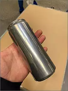

Die Abdeckhauben für die Bullaugen sind inzwischen geheftet, ausgerichtet und auch bereits hoffentlich an der richtigen Stelle gebohrt.
Ich werde mir nun doch nicht mehr die Mühe machen, das ganze VA auf Hochglanz zu polieren, stattdessen gebe ich das so wie es ist (daher langen auch die paar Schweißpunkte) zum Pulverbeschichten. Dort werden die Nähte mit einer geeigneten Masse verstrichen und geglättet, so sind selbst die inneren Schweißpunkte im Anschluss nicht mehr sichtbar.
Als Farbe habe ich mir Chrom ausgesucht - glaube, das wird dann recht gut zum Rest passen - Ein Musterbild hab ich da auch gefunden.
Meine ausgefrästen und bereits geschliffenen Trittstufen (auch aus den Bohlen der Plattform) liegen da auch gleich mit im Bild - das war mit der heimischen Oberfräse so gesehen kein Thema, musste bloß einen geeigneten Tisch und einen Anschlag basteln. Das Holz ist leider so hart, dass der Fräskopf nun nicht mehr zu gebrauchen ist, aber wo gehobelt ähhh gefräst wird, da fallen bekanntlich Späne.

Ein Bild der Konstruktionsphase der Badeplattform habe ich auch noch gefunden - die durch Panzertape fixierten Streben sind inzwischen natürlich ordentlich verschweißt, wie auf den vorherigen Bildern zu sehen..da hab ich reichlich Sprüche im Hafen zu kassiert, das Tape war zum Ausrichten aber tatsächlich deutlich einfacher, als jedes mal Schweißpunkte wieder aufzutrennen UND es konnte auch kein Regenwasser in die Rohre gelangen

Alt 08.04.2021, 09:31
User 46996
Ein paar Fortschritte gibt`s natürlich trotz des neuerlichen Wintereinbruch dennoch.
So wurde das Holz für die Badeplattform exakter ausgerichtet, die Kanten noch mal etwas beschliffen, ausgefräst und im Anschluss verschraubt. Ebenso wurden die Trittstufen endlich fix montiert.
Zwei kleinere Befestigungsstreben für die Badeleiter habe ich noch gebaut, da ich eh etwas Abstand für den Auszug der Leiter bekommen musste und auch nicht durch das Holz verschrauben wollte, so wurde das dann von unten in die vorhandene Stahlkonstruktion geschraubt (erst einmal zur Probe - muss ja wieder gemalt werden), somit bin ich später auch noch etwas flexibler, wenn die Position geändert werden muss (Schweißen wäre mit Sicherheit schneller gewesen).

Wieder etwas geschafft ... die neu gepulverten Davits wurden endlich montiert (Krummi werde ich da tatsächlich eher nicht antüdeln).
Lufthutzen am Rumpf sind auch wieder dran - nach dem heutigen Tag wird die Badeleiter auch final befestigt sein - so dass dann nur noch die Arbeíten rund um die Türen und die Montage der Reling fehlt - das ginge zur Not auch vom Wasser aus...vielleicht ist sie zu Sassi`s Burzeltag also doch bereits im Wasser

Alt 19.04.2021, 09:10
User 46996
So, am Freitag geht es endlich ins Wasser
Ein paar Dinge wurden am Wochenende noch angeschubbst und erledigt -
so liegen die Steuerstühle nun beim Sattler und werden neu aufgepolstert und bezogen, weiterhin hab ich endlich mein LED Ankerlicht am Mast montiert - natürlich erst einmal verpolt angelötet .. der Mast wird während der Saison dann noch einmal aufgehübscht.
Viel wichtiger jedoch - die Relingshandläufe wurden wieder montiert und an den Überblattungen der Stöße mit Epoxy verklebt (mit dem Einsatz von Hitze, werde ich sie da wohl auch wieder mal lösen können)
Die Türrahmen sind geschliffen und haben auch eine erste Schicht bekommen (die Rahmen werden aber im nächsten Winter noch einmal überarbeitet, da kann ich die Türen dauerhaft ausbauen und muss nix verhängen, ggf. mach ich das auch im Austausch der alten Türen während der Saison noch mal - so war das jedenfalls erst einmal ein Kompromiss um schnell wieder alles nutzbar zu haben, jedoch 100% happy werde ich damit nicht sein).. wie dem auch sei. Es ist ein Ende in Sicht und der Saisonbeginn rückt in greifbare Nähe
